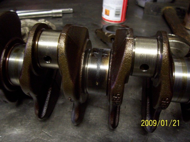

Felhivtam és, mondta hogy őneki semmi baja nem volt vele ,az autóban 211 000km van és tuti állapotban van belül a motorja győnyőrűen járt mikor megvásároltam előtte volt szervizben 200 000 es azt mondta volt cserélve gyertya is de mikor szét lett szedve ,ez nem látszott,meg a tobbi alkatrészen sem ,,van a főtengely végén a vezérkerék és az is ütve volt látszott rajta ,,felhivattam a szerelőlyét és az azt mondta semmi ilyent nem látott,,,az hogy lehet hogy nem látja mikor teljes körű szervizen esett át ,,,ha nem nálam lett ilyen ,,,,,,egyszóval nem értem ,,,de talán most jó lesz

Nekem is az előző gazdás dolog lenne a tippem.
Valszeg ő hazavágta és a legolcsóbb megoldással megjavíttatta az autót. Addig működjön, míg el nem adja, utána már nem érdekes.

Én nem tudom hogy miért volt, de az jó hogy a szivattyút kicserélitek.
Talán az előző gazdája tudna mesélni erről. Mennyi a km ebben az autóban?

Sziasztok ! Nemrég vettem az automat ,és kb 1000km ert mentem vele mikor fura zaj jöt a motortérből,utólag kiderült hogy ,főtengely kuka csapágyak kuka és nem is javitható a tengely ,na már most szétszedéskor semmi baja nem volt a vezértengelynek a dugoknak ,és még láthatóan az olajszivattyunak,de a főtengely két belső hajtókara mégis tönkrement a hajtókarok csapágybefogatásánál 1.8mm ovalitás volt pedig azonnal megáltam mikor hallottam a zajt,lámpa nem gyulladt csak mikor már a zajt hallottam,olajszint megfelelő,folyamatosan figyeltem még vásárláskor is,,most ott vagyok lassan kész az autó de igazábol nem tudom hogy mi okozhatta az olajhiányt mikor a szivattyu állitolag rendben van és nem látszik rajta semmi hiba ,,persze csere lessz belőle ,ha valaki tudna valami ötletet hogy miért történhetett ez szivesen fogadom ,,,,előre is köszi a választ .Itt van néhány kép a tengelyről és az alkatrészekről:GTPeti2010-02-14 13:31:28 // 105947
