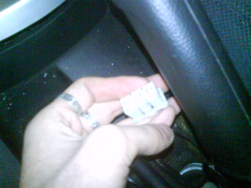

A tetején van egy fém lemezrugó. Azt kell megpiszkálni, és előre, valamint lefelé húzni. Én a hüvelykujjam körmével ki tudom szedni könnyen, ezt lenne érdemes neked is megpróbálni. (A szakszerű megoldás szerint pedig rövid és vékony csavarhúzóval kell ezt megtenni.)

Nekem csak a függöny légzsák szarakodott.
Direktbe kötöttem, magyarul stekker kivágva és összeforrasztva.
Majd miután elrendeztem mindent és párszor gyújtásra tettem eltünt a hibajel. Azóta is jó.
GEORGE2009-11-20 14:40:22 // 103046
A faceliftesben újra élesedik a rendszer ha nincs hiba ( tapasztalat!)

SZIAsztok! Hogy kell kivenni a műszerfal közepét ahol a légzszáklámpa és egyébb kontrollámpák vannak a 156-ban! Köszi az infót?!!!!

A forrasztás jó megoldás. Csak arra kell vigyázni, hogy nehogy véletlenül gyújtást adjon rá valaki, amíg nincs készen. És egy javaslat: erenként két réteg zsugorcsövet érdemes használni a a biztos szigetelés végett.

a függöny légzsák csatik (sárgák 2db)a két hátsó lámpánál a pakolós rekesz alatt vannak a kárpit mögött idáig ezek szivattak úgyhogy a hétvégén direktbe forrasztom őket ! Aztán van2 db az ülések alatt amik jellemzően szarkodni szoktak bár nálam még nem ! A korm. anyós , B oszlop nem szokott probl. lenni! Ja és Facelift 156 nál 3 gyújtás ráadás és ha a hiba nem áll fenn akkor a hibajelzés viszlát!

"elmúlik-e a légzsák visszajelzés, ha már nincs kontakthiba?"
MK1-ben nem (tapasztalat), MK2-ben állítólag igen.

Szasztok! Na, most elhatároztam, hogy végre lezárom ezt a légzsák világítós parát. Facelift, 8 légzsák van benne. Egyik kérdés, hogy szerintetek hány helyen kell végigtúrjam a csatikat? Gondolom ülés alatt tuti, de hol szokott még behisztizni?
Másik kérdés: elmúlik-e a légzsák visszajelzés, ha már nincs kontakthiba? :)
