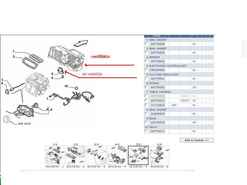

Mike.2009-11-09 20:50:54 // 102784
Nem! Fűtőventilátor és a fűtéshez való valami lemállás kütyü kellene. Előbbit én baxtam el, letört pár lapát, utóbbi pedig megadta magát.
