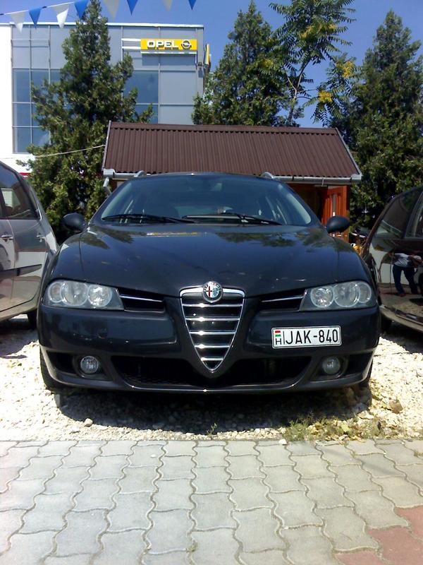

	Szegény nem ilyen info-ra vágyott. :)
Hát akkor gratulálok az új vashoz, és a típusváltáshoz. Üdv az 56-osok között.
