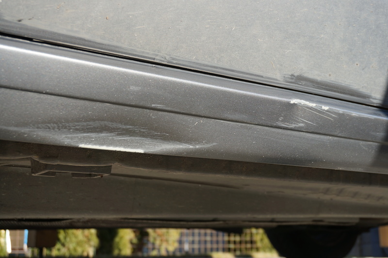

Shadin2014-01-12 19:40:29 // 46067
.......................2014-01-12 19:38:45 // 46066
Szimpla gitt plusz festés,vagy van horpadásos szaki,lehet kinyomják belülről
Ennyi
Ez a legjobb megoldás,ha hegesztik csak rosszabb lesz,belül leég a festék,
Azt hiába viaszolod..
Ennyi
mex862014-01-12 19:38:02 // 46065
ponthegesztés gyári megoldás, nyilván utána megtörténik a lemez kezelése valamilyen formában (festés, viszolás vagy egyéb üregvédők), meg hát a cinkfürdőt is megkapja
egyébként rengeteg dolog ragasztva is van, teherhordó elemek is! (nem csak a szélvédő :D) és a ragasztott elemeknél is van hogy hegesztenek is, kiég körbe egy pici ragasztó de még mindig szilárdabb mint csak hegesztve.
érdekes megoldások vannak.
a merevségnek kván nem számít a külső küszöb, mégegyszer kihangsúlyoznám.
az "burkoló" elemnek számít.
mex862014-01-12 19:34:49 // 46064
karosszéria fejlesztéssel foglalkozom (korábban meg biztosítónál voltam, gépjármű kárfelvételekkel kapcsolatosan dolgoztam, láttam pár javítási módot), így bizton tudom hogy a külső küszöb marhára nem extra vastag lemez
ugyanaz a lemez mint a hátsó sárvédő a típusok nagyrészénél, belül van a tuti, meg közte is vannak merevítők sok esetben emiatt nem tudod bárhol könnyen benyomni, sőt az emelési pontoknál külön vannak még merevítések összekötők.
lehet a 159 más mint a VW konszern mai termékei, de gyanítom nem, nincs előttem.
(bár a 166 simán lehet hogy más lemezt alkalmaz mert ott van egy átlapolás a küszöb meg a hátsó sárvédőnél)
simán lehet úgy javítani hogy kihúzzák, vágni is vághatják, ott vannak a dugók ahol viaszolják, nyugodtan tudnak viaszolni a javítás után is szóval nem várnám hogy elkezd majd rohadni a javítás helyén hamarosan.
persze ha kókler csinálja akkor bármi elképzelhető
Erhard 242 (Pure Energy)2014-01-12 19:25:00 // 46063
ez semmi vazz festéssel sem lesz horror összeg ...
droberto2014-01-12 19:04:54 // 46061
Ezért írják... de hülyeséget írnak. A másik része, hogy nem is ez a ponthegesztés.
Illetve nem egy db hegesztésről van szó.
De mindegy is.
Te is tettél egy javaslatot, meg én is. A Cartárs majd kunzultál szakemberekkel és eldönti, hogy, hogy jár el.
De mindegy is.
mzo2014-01-12 18:53:53 // 46060
Aha, oké. Pont ezért írják, (amit be is másoltál) hogy nem melegítik fel annyira a küszöböt a amíg odapontozzák azt a kis pöttyöt, hogy bármi is sérüljön. Nem fogják olvadáspontig hevíteni az anyagot. Arról nem beszélve hogy ha ki is égne a szén - ahogy írod - az anyagából, (bár ilyesmiről szó sincs) akkor se hiszem hogy azon a pár mm-eres helyeken ez akkora hátrányt okozna hogy összecsuklana tőle az autó. Arról meg megint nem beszélve, hogy ez egy elfogadott bevett módszer. Ja és a hegesztés az autóiparban egy általános módszer, amikor a küszöböt és egyéb karosszéria alkatrészeket gyártják, ill az összeszerelés során a helyükre teszik hisz ilyenkor szintén használnak hegesztést. Olyankor akkor mi a szitu?
Nekünk annó így csinálták, utána még két évig megvolt az autó és nem rohadt, nem tört szét, nem volt semmi baja.
David | Centocinquantanove2014-01-12 18:44:24 // 46059
Kiég a szén?
Itt néhány mm2-nyi felületről beszélünk... Milyen szilárdságvesztéssel jár ez?
droberto2014-01-12 18:33:37 // 46058
"A ponthegesztős módszernek még egy előnyös tulajdonsága van: mivel csak pici meleg pontokkal operál, nem melegszik fel a fém annyira, hogy megsérüljön az alvázvédelem." - Hegesztésnél, a fém megolvad, ha a pedig megolvad az azt jelenti, hogy 1500°C fölé emelkedik a hőmérséklete. Nincs az alváz és üregvédő ami nem sérül ekkora hőmérsékleten. (Megjegyzem, hogy így is sérült, mivel a lemez nyúlása következtében megsérült az üregvédő folytonossága.)
Egyébként meg hegesztés helyén kiég a szén, csökken az anyag szilárdsága.
A korrózióról már ne is beszéljünk.
droberto2014-01-12 18:32:42 // 46057
"A ponthegesztős módszernek még egy előnyös tulajdonsága van: mivel csak pici meleg pontokkal operál, nem melegszik fel a fém annyira, hogy megsérüljön az alvázvédelem." - Hegesztésnél, a fém megolvad, ha a pedig megolvad az azt jelenti, hogy 1500°C fölé emelkedik a hőmérséklete. Nincs az alváz és üregvédő ami nem sérül ekkora hőmérsékleten. (Megjegyzem, hogy így sérült, mivel a lemez nyúlása következtében megsérült az üregvédő folytonossága.)

mzo2014-01-12 18:07:43 // 46054
Ne haragudj, de ez nem igaz. Az ilyen mértékű sérüléseket ki tudják húzni, mindenféle vágás nélkül.
droberto2014-01-12 18:00:48 // 46053
Javítok: Vágással, más részek roncsolásával...
droberto2014-01-12 17:57:03 // 46052
Részvét!
Én is csináltam már hülyeséget.
A helyedben a lakatosokat elkerülném. A küszöb különösen veszélyeztetett korrózió szempontjából. Mivel a küszöb zárt, és ott van az autón a legvastagabb és legerősebb lemez, így a helyreállítás csak vágással lehetséges.
A javításra én két alternatívát ajánlok:
- a horpadások gittelése üvegszálas gittel, a új rücsi réteg felvitele, festés, majd lakkozás.
- a hibák javítása helyi festéssel, lakkozással, majd gyári vagy utángyártott spojler felszerelése.
Én a másodikat választanám. :)
David | Centocinquantanove2014-01-12 17:12:38 // 46051
Nem irigyellek, de nem menthetetlen a dolog.
Most láttam csak, hogy neked a küszöbnél a legalsó sáv is síma felületű fényezett kivitel...
Nekem ilyen eleve rücskös felületű, szerintem anyagában színezett műanyag...
Shadin2014-01-12 16:50:05 // 46050
Teljesen fasz módon feltolattam egy ~35cm-es beton padkára a bal oldalon, miközben jobb oldalon figyeltem, hogy nem jön-e senki a bicikli úton egy fal mögött, majd frankól lecsúsztam a beton padkáról. Ilyen nincs is. Ekkora fasz még sosem voltam és nem is tudok senki mást hibáztatni. Gyomorideg egész nap...
'''''2014-01-12 16:37:43 // 46049
Mire mentél rá? Küszöbspojler takarná.

mzo2014-01-12 16:30:07 // 46047
Kihuzták, utána fényezték. Ahhoz, hogy a küszöböt kihúzzák le kellett csiszolni a sérült részt.
Shadin2014-01-12 16:06:44 // 46046
Úgy érted kihúzzák rendesen, vagy csak eltüntetik? Itt játszik be a "szakemberekbe" vetett hitem teljes hiánya. Fogalmam sincs, hogy kinek lehet odaadni. Van valakinek BP vonzáskörzetében javaslata?
mzo2014-01-12 15:03:35 // 46045
Ilyen mar a parommal is tortent meg a regi autojaval, elvittuk lakatoshoz ugy megcsinalta eszre se lehetett venni hogy volt ott serules korabban. No para
