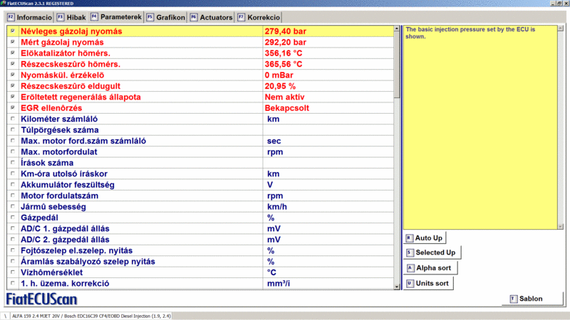

Ez teljes, az összes paramétert ki lehet pipálni. Nem kell telepíteni sem, bent van az original fájl is,de a másikkal indítsd.
Skodra2011-08-18 17:02:13 // 15443
Köszi! Ez a teljes verzió ,vagy csak a DEMO ami 4 paraméter jelzést enged egyszerre??
.....2011-08-18 16:47:51 // 15442
FiatEcuScan2.6 Download. A beállításoknál beállítod a nyelvet magyarra.
Skodra2011-08-18 16:38:37 // 15441
Szia! A Fiat Ecu Scan magyarosítást hol tudnám letölteni??Köszönettel!

Csabi2011-08-18 12:47:44 // 15435
ELM327 v1.4 a kábel, 6-10e-ig tudsz hozzájutni! Legtöbbször adnak hozzá programot is...
Ha mégsem így lenne akkor innen http://www.alfae.fw.hu/ letöltheted!
A program beállításánál fontos az azonos portszám és az adatsebesség 38400bps. ( Csatlakozni csak gyújtáson vagy járó motornál tudsz)
