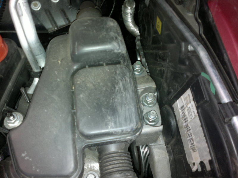

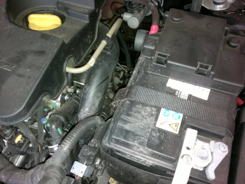

droberto2012-04-24 22:14:06 // 20923
Akkor szerencse, a macska nem eszik LMM vezetéket, zajszigetelést meg vízcsövet. Azt az állatot odakint elevenen megnyúztam volna...
Asszem múltkor Tibcsi linkelt ilyen nyestriasztót...
Nálam a Mecsekben szokott kint aludni, ott rendszeresen megmásszák a tetejét. Aknán majd alánézek, hogy esetleg le lehetne-e rekeszteni a hátsó részt, a haaspáncél és a padlólemez közt....
Csosznorbert2012-04-24 22:09:27 // 20922
Oké oké oké a fognyom.... Eddig semmi nem volt a géppel, ma úgy 1-2 rángatás volt, de marhára nincs kedvem este meló után még egy ilyen esetleges hibát kutatni. bosch lmmm van benne, bár az nem árul el semmit arról hogy gyári-e még vagy sem. Ha gyári, akkor lehet hogy kibir majd, 190 ezer km-t?
Piritu - 1.000.0002012-04-24 22:07:24 // 20921
Macsek, már párszor "lebukott". A szomszédé. Mostanában is éjjelente a kocsi tetején dekkol :-)
Ellenben a németeknél a falu szélén lévő fogadóban tényleg dolgoztak a nyestek, megkezdték a 156 tűzfalán a hőszigetelést. (A munkatársam OFF-jában ugyanott a vízcsövet rágták el.)
droberto2012-04-24 22:02:28 // 20920
A koszos lába mindenségit annak a nyavajás állatnak! :)) Legalább törölné meg a lábát, mikor egy ilyen szentélyben húzza meg magát! :) Ha most az enyémbe menne bele, picit mérges lennék... Nem kevés munkaórám van a motortér patyolattisztává tételében. Egyenlőre enni lehetne róla. :)
Egyébként meg ilyet macska nem csinál szvsz! 95% a valószínűsége, hogy van egy nyest barátod, aki vasad hajlékában húzza meg magát...
Egy barátomnak is ezt bizonygattam, amikor is felszerelt egy IP kamerát, majd az rögzítette hosszútestű háziállatát, miképpen is megmássza autója tetejét... :)

droberto2012-04-24 21:52:11 // 20917
1. Nem működik jól a motor!
2. Leköveted a kábelt és látsz rajta idegenfogúságot! :)
3. FES bácsi hibakódtárolója!
Befér egyáltalán egy efféle ragadozó a motorterünkbe? Mondjuk a szervó felől....?
