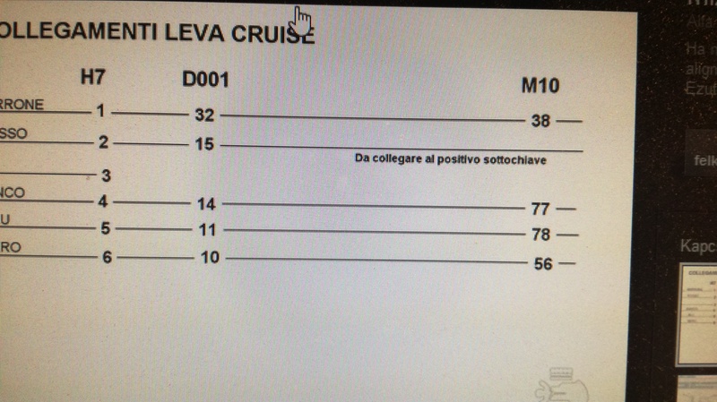

Szia, köszönöm! Amint levegőhöz jutok és visszanyomkodom a szemeimet a helyükre remélem nagyobb átlátásom lesz az ábrák felett.... szóval ülepítem a rámadott tudást amíg beszerzem a kart. ;o)

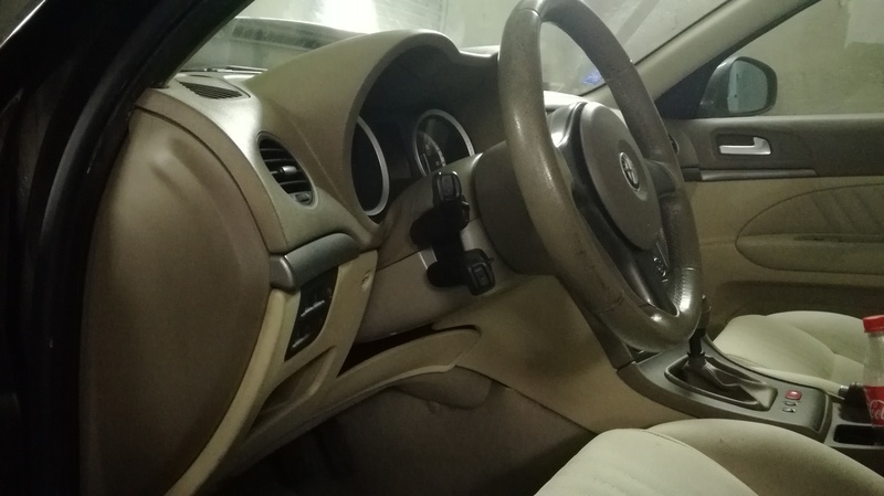

Mindent ki lehet szedni, nagyon jól szerelhető.
A központi középső szellőzöre gondolsz, mert azt gondolom felfele kell csak húzni, hogy kipattintsad?
Ha a műszerfalra, akkor azt is könnyű leszedni, csak előtte ki kell belőle szedj mindent. Délutános meló.
Van, eLearn-öd? Abban van hozzá képes leírás.

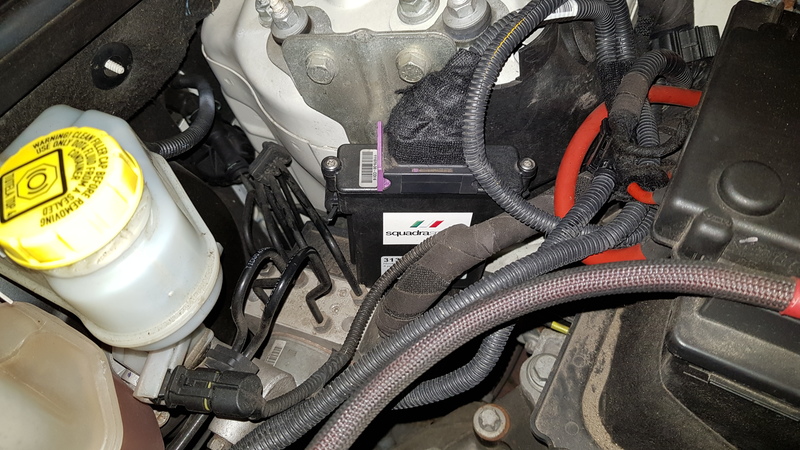

Megérkeztek a lovak :)
A 3potméter, hogy miért három,azt nem tudni, a TBi-be már csak egyet raktak, finomhangolható. 8-ason jó lesz :)
A VDC(ABS) blokk tartókonzolján pont annyi helyett hagytak, hogy odaférjen
+35LE&65Nm
Érdekes, hogy 2ben nem érezni annyira a leírt számokat, talán valamilyen limiter nem engedi...de 3tól felfele teljesedik ki igazán, és ahogy a 2,4-nél is, a fordulat tartomány végén 3500 fordulat felett, amikor már váltanál a rutin szerint, akkor indul meg még jobban, szóval nem váltasz :)
+35LE&65Nm

úgy látom ez se egy fél órás munka volt. nekem igazából a műszerfal teteje nyikorog, a nagy főburkolat alatt (a 2 magas-hangszóró közt), amit a képen te se szedtél ki. Ki lehet egyáltalán?
Vagy ebben az állapotban ahogy a képen van, hozzá lehet férni ott valami csavarokhoz?

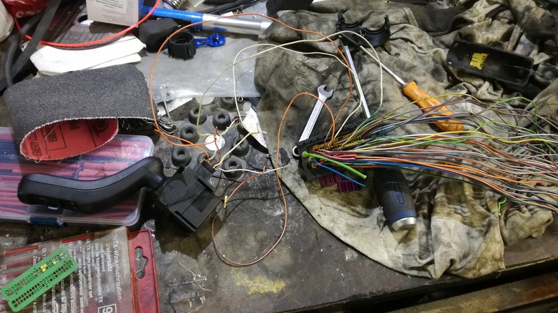

Le a kalappal, hogy a tempomat miatt így szétkaptad az autót...Komolyan rossz nézni azt a sok össze-vissza álló vezetéket :)

Sziasztok, tempomat kar beépítésen gondolkodom, viszont kábeleznem is kell, mivel nincs előkészítve. Van valakinek valahol egy részletes értelmezhető leírása, ami alapján ki lehetne vitelezni? Előre is köszönöm!
