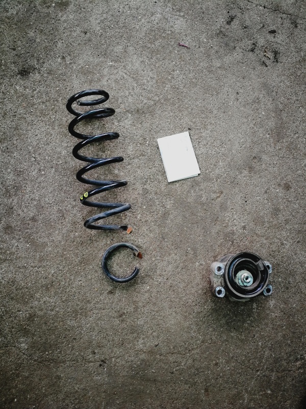

droberto2019-05-02 23:43:07 // 116432
Nekem is egyforma volt a hossz:
Azt beszereléskor még is így állt:
Azért az Eibachot nem mondanám kókánynak, főleg úgy, hogy 0,3 mm-el még vastagabb is mint a gyári.
De itt nem ez a lényeg. Hanem az, hogy Pityukománál a cserélt gyári rekordidőn belül megadta magát. Nem volt kedvem ehhez és persze árilag sem mindegy, hogy megúsztam negyedéből-ötödéből (persze nem ez dominált).
Az más kérdés, hogy azóta megváltozott a véleményem a tönkremenetel okáról.
AM: Persze ki tudja milyen anyagból van, milyen a karakterisztikája, rugalmassága. Kicsit biztos más, de én ebből semmit nem éreztem idáig. Szépen rugózik, fordul négy kerékkel, seggel vagy épp orral.
A magassága pedig beállt mindenhol 700-705 mm-re.
droberto2019-05-02 23:43:05 // 116431
Akkor ebben nem értünk egyet. :)
Nincs fotód róla? Nekem a rugóm nem volt ennyire korrodált mint a tied.
Pityukomáé is elég korrodált volt.
Az a tömítés bevezeti maga alá a vizet és bent tartja.
(Lehet megint a sok mosásnak köszönhetem, hogy így jártam (lásd még injektor berohadás))
Egy csavarhúzóval aláfeszítve én is könnyedén leszedhettem volna, ha nem féltettem volna a gumibakot. Úgy ahogy kb. bármilyen szerelő teszi. Tisztelet a kivételnek.
Pucolás után simán ráment az új.

WarbiRunner (Gyuri)2019-05-02 10:28:49 // 116426
Viszont egy elméletem nekem. is van :-)
Az eredeti rugót a törés mentén összeillesztve úgy tűnik, mintha nem volna normálisan visszahajtva az utolsó menete. A kép túloz, mert nem fekszik össze teljesen a törés felület, de erről van szó :
Ez így pont úgy terheli az utolsó menetet, hogy indokolhatja a törést.
WarbiRunner (Gyuri)2019-05-02 10:21:42 // 116425
Nézd, a törött rugót az új mellé tettük összeillesztve. A nyugalmi hossz egyezett. Innentől felesleges. Itt nem kókány és eltérő alkatrészek vannak, hanem gyári és egyforma. Nem gondolnám, hogy ezen tovább kéne rágódni. De majd még megtérkövezem kicsit, hogy jobban összeszokjanak :-) Sőt, ha mindenki párban cseréli, majd én felvásárolom a maradék gyári rugókat, aztán onnantól törhetnek havonta :-)
WarbiRunner (Gyuri)2019-05-02 10:13:20 // 116424

droberto2019-05-01 23:03:01 // 116422
Szóval én is kicseréltem a rugókat, mert engem is utolért a végzet.
Határozott meggyőződésem, hogy a törések oka nem a rugók gyenge minősége, hanem a lengéscsillapító. Pontosabban annak alsó rugótányérja.
Ugyanis ez idővel mindenkinél elrohad és vastag rozsdaréteg képződik a palástján. Az alsó tányér gumibak/gumigyűrű bevezeti és meg is tartja ott a vizet. Szinte mindenkinek itt, az alsó menetnél törik el a rugó, ott ahol lefut a rugó a tányérról (gumibakról). A rozsda oldalanként 3-5 mm-rel, tehát átmérőben majd 1 cm megduzzasztja a rugó alsó menetét. Ezt és a fel le mozgásból adódó összetett igénybevételt nem tolerálja. Egy idővel elpattan.
Az okfejtésem, abból is ered, hogy az épp rugót nem kis küzdelem (több fajta síkosító) árán tudtam csak letornászni a rugótányérról/gumigyűrűről.
Szóval érdemes ezt kerékcserekor, preventív jelleggel, vagy rugócserekor rozsdamentesíteni, konzerválni és felülről tömítőanyaggal kitölteni. A gumi ápolásról se feledkezzünk meg.
Ja, és a csavar egy jóképű csapszeg kiütővel simán kiszedhető. Nem kell elvágni.
Beszéljenek a képek:
