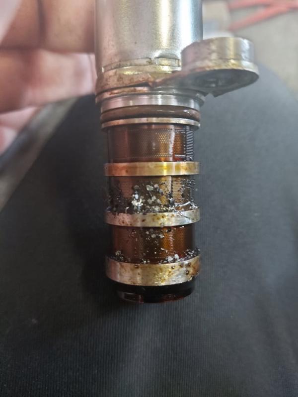

leopop32020-06-05 10:49:12 // 121489
Egy elég nagy barbár volt sajnos szülői oldalról nem akarják megtámadni ezt a gány szerelőt mert számla nélkül dolgozott így ugye sajnos nem bizonyítható
leopop32020-06-05 10:47:44 // 121488
Nincs sajnos :/
leopop32020-06-05 10:47:19 // 121487
Még nem lett leszedve a hengerfej de valószínűleg ő is kapott ha a vezérlés módosító szelepen ennyi reszelék volt :/

Igen, ha mar sokat futott motorba öntik bele! Szerintem sincs semmi értelme, ha normálisan cserélve van az olaj. Ha meg nem normálisan akkor ezt csinálja.
Zolibácsi2020-06-05 10:41:49 // 121480
Gondolom ki fizeti legalább a felét!? Ha nem az egészet. 94 ezret futott autóba minek mosoolaj? Veszel pár adag olcsó olajat párszor megmelegited le engeded és még csinálod még 1x 2x és mehet bele a rendes olaj. Ha olyan mértékű az olaj sár akkor ott már a motornak is komoly problémái kell hogy legyenek.

Ez dulva... a 10 perc is ki tudja nyírni... :(
leopop32020-06-05 10:34:16 // 121472
Igen így volt ahogy mondod. Illetve most van 95 ezer benne :/
Igazából az lett a baj hogy túl sok mindent mosott ki tiszta szemcsés az olajom :/
És igen ezt a szerelőt mi is elfejeltettük örökre.
ILLETVE AKI TEHETEK AZ ALFA NOVÁK-OT KERÜLJE.
NOVÁK JÓZSEF A NEVE aki ezt tanácsolta hogy 2500 km menjek ezzel az olajjal, és az a durva hogy maximum 1500 mentem vele de inkább kevesebbet :/

Giuntini2020-06-05 10:26:31 // 121470
Leónak én ezt már elmagyaráztam! A mosóolaj, ha keveset futott motorba kerül bele, és 30 ezrenként megismetlik kárt nem okoz illetve haszmos. Van gyári, a Tutela! De ha beleöntik egy 150 ezret futott motorba, az eltömítheti rendesen az olaj útját es kárt okoz.
Normális használata, higy a fáradt olajhoz hozzátöltjük e tisztító olajat, járatjuk 10 percig alapjáraton és leeresztjük.
Leónál beletöltötték, majd a szaki tamácsára ment vele kétezer kilométert. Kinyírta a motort. Én ezt a szerelőt feljelenteném!

leopop32020-06-05 10:07:54 // 121468
Laikus voltam és hittem a szakinak mai fejemmel nem csinálnám. Pedig mielőtt elkezdte apával felhívtuk hogy mégsem szeretnék. Erre azt kamuzta akkor hogy már elkezdte :/
Sajnos ezen már nem tudok mit csinálni viszont egy új blokkot veszünk és arra kéne egy új hengerfej ebben tudsz esetleg segíteni?
Mármint egy új hengerfej beszerzésében mert blokkot már találtunk

Az enyém olaszból lett hozva elvileg egy 74 éves öregtől aki a szervizekre baszott rá 93 ezernél láncot kellett cseréljek szerencsére ez menthető a motorból az újba
leopop32020-06-05 10:02:50 // 121466
Hát ne is mond az előző tulaj miatt olyan olajsár volt benne :/
Aztán mikor megvettem még laikus voltam és elhittem a szakinak hogy kell bele a mosóolaj :/

Ejha. Erről írhatnál bővebben. Melyik szaki javasolta hogy bele kell önteni? Mi lett beleöntve és mit okozott? Mi az ami miatt komplett motort kell cserélni?
Erhard 242 (Pure Energy)2020-06-05 06:49:53 // 121464
Mosóolaj... nem öntünk olajon kívűl semmit a motorba mert csak szopás lesz utána...

leopop32020-06-05 00:25:48 // 121461
Mosóolajtól :/
Viszont új kerül rá amire nagyon fogok vigyázni mert sajnos az olajcseréket az előző tulaj nem tartotta be :/
