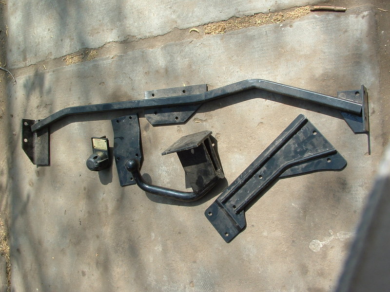

Hari2007-04-12 07:18:25 // 17902
Ha jóltudom akkor ez a horog a Gulietta mind, a 75-ös mind, 90-es mind, és azthiszem az Alfetta minden tipusára - tehát a hátsókerekesekre - felszerelhető.
Azert vannak extra felerősítési pontok mert ez BOSAL és ez erősített horog, - egyébként ennek van még egy erősebb változata, annak a két szélső csavarozási ponttól még van két merevítő a lengéscsillapító felső részéhez - az az ugynevezett "lakókocsi" horog. (kb 250e az ára)
( - 20k ....kicsit kevés - )
ell2007-04-12 06:54:36 // 17901
minden alfa tipusnak más a vonohorga!!lehet szemre egyezik,de amikor felrakod akkor itt nem jo ot beleér a lökháritóba,stb
Gábor(figi75)2007-04-11 17:03:26 // 17900
20k? :-)
Milyen extra rögzítési pontok vannak rajta,ez nem világos számomra?:-O
Jah és meg1 ezik az összes tipusra jó? :-O
Hari2007-04-11 15:37:49 // 17899
Tocsa2007-04-11 15:30:14 // 17898
Ja guilettámra egy tizesért vettem a bontottat!
De ha a tied új és gyári akkor megér annyit csak nekem sok! :)
Amúgy le lehet vizsgáztatni nem kell hozzá származási bizonylat? Vagy megvan hozzá a papírja? Nemtudom most ezt hogy kell intézni te tudsz valamit?
Tocsa2007-04-11 15:26:47 // 17897
hmm az lehet! Nekem megvan a rajza aszthiszem 35ezret mondott a gyártására
a vonóhorgos kivehető fejjel!
Szóval a harminc nekem sok!
Hari2007-04-11 15:19:55 // 17896
Hmmm?! Nem tom igazán, ( az új ára 72ezer volt, ezelött 10 éve!!!) talán 30ezer.
(Már nem gyártják, csak külön rendelésre és egyedi horog ként közel 100ezerélt.)
