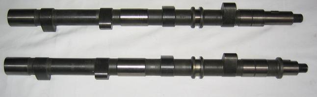

[k i z z o]2007-04-10 00:04:03 // 17835
Hi,
Béla eladta a motort, pedig az tuti lett volna. Igen olcsó volt. Kovácsolt alu dugattyúkkal, tuti hajtókarokkal , persze minden új volt, azthiszem 200 körül ment el. Ennyiért nem szabad nekiállni épteni.
A gyári Alfa szelep egyenes talpú.
Az utángyártott szelepek, TRW, Gieffe, stb. mind lyukasak. hacsak nem valami szükség vitte őket a gyárban arra, hogy homorú szeleppel szerelték a motorodat.
A gyári TS 10:1 CR. Egy homorú szelep kb. 3ccm égéstér növekedést jelent, azaz a sürítést egy gyári TS-nél kb. lerontja 9.5:1 re.
A mai szelepek azért homorúak, főleg ekkora méretben 44mm ha jól emlékszem, - a Nord motort jobban ismerem- mivel egy 44mm szelepnél a homorú nagy fordulaton - 6000 felett - jobb, főleg gyári rugóval, kisebb a szelepfej tömege. Egy 46 -os szelepnél ez még jobb, mivel a szelepfej még vaskosabb.
De, ami biztos. Ésszerű keretek között egy alfa motort, de szerintem egy Ladát sem lehet tuningolni, arra ott a sportgyertya:) Meg direkszűrő:) (ésszerű = olcsó)
Szóval elsőre, amit min. ráfordítással amit tudsz csinálni, a járatokat optimalizálod. Ennek rajz nélkül ne állj neki, mivel könnyen víztérbe szaladhatsz. TS-hez sajnos rajzom nincs, de a neten turkalj. A team Jakita csinált azthiszem TS hengerfejet. Ehhez kellenek rotormarók, csiszolókorongok. Meg türelem. Ehhez a szelepvezetőket persze ki kell nyomnod.
Ezek után ami kellhet, az már a malacpersely feltörését igényli.
Árakat nem igen írok, de ha az én esetemből indulunk ki, akkor kb. 2 évig lesz hova raknod a pénzedet.
Szívószelep. A gyári 44mm, elég lehet diaméterre, de az alakja a tulipán minta miatt nem tuti. Egy race szelep kb. 25%al jobban folyik mint a gyári alfa tulip shape. Ezért tesznek sokan 46mm szelepet, a Nord -ba, egyrészt nagyobb, ugyanakkor az fejalak már választható szinte T alakú szelepre.
Ha szelepet cserélsz nagyobbra, kelleni fog 4 db új nyers szelepülék, meg egy aranykezű marós aki ezt berakja, vagy hengerfej felujítós ember. A gyári alfa szelepüléket ha 44mm marad akkor is muszáj lenne újramaratni, 60,45,30 fokban, lehetőleg úgy, hogy a szelep minimálisat mozduljon csak felfele. Persze a szelepeket is újra kell köszörültetni. Ha 46mm szelep a téma, akkor kell 46mm szelep, ami kb. olyan hosszú mint az alfa, mondjuk uolyan hosszú:) Hogy könnyű legyen belapkázni.
Persze, ha nekiállsz a csatornákat bűvölni, mindenhogyan kellhet új szelepülék:) Egy keményfém rotormaró nem ismer akadályt.
Szelepvezető. A gyári drága, a TRW ami nagyon jó, kb. 3e Ft /db. Ezeket meg kell rövidíteni, és kihegyezni. Ehhez is kellene leírás, hogy a TS be milyen mélyre kell őket ültetni. Kb. 8-9 mm hosszan kell öket hegyezni, nem késélre, a végén is maradjon kb. 0.5mm fala.
Szeleprugó. Ha nagy tengelyt akarsz - pl. 12mm - akkor kellene komoly rugó is. Én a KENT rugókat tudom ajánlani, egy VS 42 szett 100 font. perzse sokan összerakják gyári rugóval a nagytengelyt, de az megöli a gyári rugókat 1 idő után, és akkor a dugattyú szépen utolérni a szelepet:) Egyszer hallottam, nem kivánom senkinek sem:)
Ha 46mm szelepet akarsz, kelleni fognak új szelepékek is, mivel valószínű más lesz az ékhornyuk mint a TS szelepnek. Ehhez kellenek szeleprugó tányérok is. Ez lehet bontott acél tányér ami stimmel ékszögben, vagy alu vagy titan. Ez a tömegük sorrendje is. Én az enyámhez az első BMW szelepeket a szakalmetal katalógusban 1hetet turkalva találtam meg. Hossz + szelepszár átmérő + fejátmérő.
A kipufogószelepnek jó a gyári. Azaz igen jó. Nátriumos szelepet, race - ben nem lehet kifizetni. Meg a gyári diaméter jó .
Kipufogórendszer. A bővített kipugójáratod ütközni fog diaméterben a leömlövel. A leömlőt teljes hosszban végigbővíteni nem lehet, tehát kell valami nagyobb. Ez lehet acél, de gondolom sokáig akarod használmi, ezért kehet rozsdamentes.

Vezérműtengely. utángyártottat, átköszörültet el kell efelejteni. Most már és is tudom. Nézegesd meg az Alfaholics.com -on, milyenek vannak.
A tengely lesz a legfájóbb pont. Van a DBilas - nak is, nézzd meg mt ajánlanak a Dbilas.de -en.
Ami tuti az Colombo Bariani, Pipercams, Kent JK303 - ezt Jim K. tervezte:)
Innen lehet katalogokat is letölteni, meglátod milyen fokolással / emeléssel / max. hellyel mennek a tengelyek. Ha ne adj isten átköszörültet akarsz, akkor legalább lesz referenciád mértetügyileg.
Az biztos, hogy a variátoros nagy szivótengely a legdrágább. Sokan osszerakják a Nordot is fix szivótengellyel, de az alul halál.
