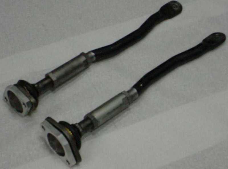

HElló cartársak! Igen az a gumi akörül mozog ,de 4db kell belőlle és a gömbcsuklós gondolom merevebb és tovább bírja! Na meg a felső lengőkar szilentek/gömbfelyek élettartamát is megnövelné!
Amúgy olajsapek ügyben nem tudnátok segíteni? szerintem a v6-é is ugyanolyan!

[k i z z o]2007-05-01 18:30:16 // 18175
Hi,
ez ha jol tudom Spider gyári v. egyes Giulia -kon van ilyen az elsö támasztó gömbfejek. Nekünk gyárilag gumi van ott 2db. Gondolkodtam és is rajta, mivel csak a helyét kell kimarni, és mehet be a 75 -be, de ha kikopnak elég tutin kopognak. Ha jó a gumi akkor nincs vele semmi gond.
Szar guminál van az, hogyha fékezel, befordul az eleje.
Persze a gömbfejes megoldás erősebb, merevebben tartja a felső lengőkart.
A 75 felső lengőkar gömbfejéből is meg lehet csinálni, csak a menetes közdarabot kell legyártatni.
Nem tudom milyen tipusban van benne konkrétan, azt tudom unixnal nincsen.
kizzo

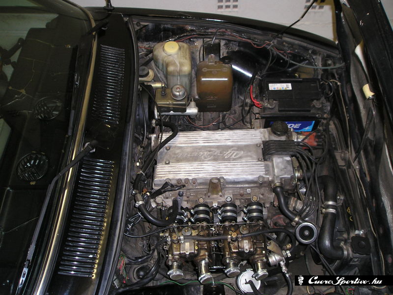

[k i z z o]2007-04-30 09:49:11 // 18172
Szép a Giulia,
de amikor elindul elso kigyorsitáskor hallani lehett kicsit befal:)
A karbis nálam is 1st class amúgy. De pont a pénz. 2x weber, meg valami gyújtás, még összeszedhető - gondolkodtam utánaépiteni 1 Megasquirt 1-t - de a fő gond utána a fogyasztás, senki nem akar vele menni nyaralni:)
A motroniccal meg elveszem a benzint, gyújtást, eszik városban 10-11 -et, de ha olyan kedvem van , akkor mindenki átáll a kedvemre, aztán zenél. Ha végig umond magasabb rendű módban jár a motor akkor akár 20 litert is befal. Idáig miuán bejárattam, 1 tankkall kiprobáltam:) Hát igen.
kizzo

[k i z z o]2007-04-30 00:01:01 // 18168
Amúgy nagytengelyes, 45-ős TS v. nord 900 -on nem megy el, szépen:) Ezt ne úgy értsd, hogy nem stabilan jár +-30RPM méréssel melegen az alapjárat ingadozás, hanem úgy, hogy a motortartókat + hajtást szétszedi. Nagyon rotyog:) Rázza a hajtást, itt 75 -re gondolok, akinek elől van a váltója ott csak a moci mocorog, de a hajtás csendesebb jóval. Én 75-re irtam az alapjárati dolgot, és tuning motorra, nem egy gyári + karbi kombóra:)
Az enyém 900-on meleg motorral kibaszottul rázza a kardánt, megijedtsz az aknában:) 1000 -en már 1 vonalban látod futni a kardánt. Ez a nagy sürítés miatt van valószínű, de kis sürítéssel meg nincs ereje, alul. Szerintem a TS is hasonló.
Amit én láttam 1 TS en - Made in Alfaholics 2000TS - uazok a dolgol voltak a motoron csinálva mint az enyémen kb. azaz ott JK303/12mm nagytengely, 2xWeber 45, 46mm szivószelep + 12:1 sürítés. 1100- en szépen járt.
Egy karbis TS nem egy 180 lovas TS:)
ECU csere. Nem csere v. ilyesmi, de átprogramozás. Ha a gyári motorra rakod rá a karbit, akkor gyújtási idők uazok, mint széria. Ha ezt csináltad, nem is kellett ECU csere. De azért tolóüzemet + teljes terhelést érdemes érzékeltetni. Motroniccal a karbis, gyújtás ügyileg elég vad dolog. Ezért irtam valami aftermarket ECU -t illik használni, vagy Motronicból hülyét csinálni:)
Ha meg azért rak fel az ember Webereket, hogy power is legyen, akkor mindenképpen kell aftermarket ECU v. egy modosított súlyozású vákumos Bosch elsosztó - 8 kimenetes egy elosztóban, vagy a frontra is vákumos 4-es, mivel gyújtás ügyileg a nagymotor mást kiván.
Lyuk. Ez sem törvényszerű, de ha valaki nem egész életében keverőcsövekkel alszik, meg fuvókázik akkor egy W45 -őt elég nehéz jól beállitani tuningmocihoz. Ha egy gyári 40-es dellortot v. Webert felraksz a gyári TS -re valoszinuleg nem lesz lyukad, csak zabál, meg jobban lép alulról.
Ezért irtam egy jól átprogramozott akár motronic is jobb mint a karbi - mondjuk angliában. Na de magyarországon ki programoz jól Motronicot? Egyáltalán ki csinál jó csiptuningot?
Én 5 éve motorvezérlőkkel dolgozok, fejlesztek, tudom mi micsoda 1-2 szoftverben, de mivel padom nincs, meg pénzem se 105x lepróbálni az új szoftvert a szomszédban, sajátomon alakitgatok, kisebb nagyobb sikerrel, marad a gyorsulás stopperrel, meg loggolás stb. saját magamnak garanciával. Ha jól megy lehet zabál vele:)
Szerintem az összes magyar csipes kókány:) Utánuk jönnek a 20ezres tuningboxosok. Senki nem birna egy 45-ös TS re szoftvert alakitani.
Magyarán, itthon jó a karbi + kinlodás, akinek meg van pénze, annak mindenkinek WEBER alpha v. Motec rotyog a gépháztető alatt. Vagy idegrohamot kap hogy jól megy az új asm. de egy hét után rájössz, még a kagylót is befalná a shellkuton.
+ Ha jól beállitod a nagymotort ami pl. 180HP, ugyse kell aszfaltgyűrésre számitani 4000 alatt. Az enyém az eredeti 300/12mm tengellyel alig akart átmenni a műhelyküszöbön gázra, viszont 4000,4500 tól leorditott mindenkit. Ezért kapott kicsikébb tengelyt, hogy munkába ne 2-be kelljen mennem fordulaton. És a 45 + nagytengely vaárosban 15-20-25 eszeget.
Amúgy jól alakul a karbis TS a képeiden. Azok a robogó légszűrők azonban sokat árthatnak a mocidnak: Inkább valahogy a gyári karbis airboxot raknám fel, tudom 1 Piper szett kurva drága. Ez csak az én véleményem, elnézést.
Ha Motronic hajtja a gyújtásodat, milyen jellegmeződ van gyújtásügyileg? Ugye sem beszivott levegő höm, sem levegő menny. sem tolóüzem / teljesterhelés üzem nincsen a Motronicnak jelezve. Ezek mind előgyújtás összetevők. Hogy oldod meg? Vákuumot ne látok. Nem ezért is evett nagyon sokat?
Ja, nehogy kötekedésnek vedd a irásomat, vitázni jó, és épiti a kocsit + agyat:)
kizzo
