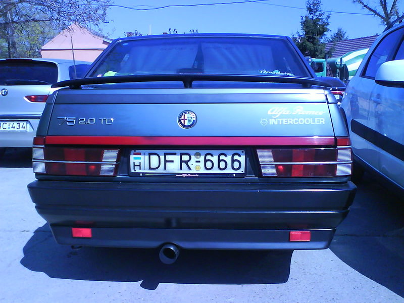

Alfa166JTD2007-04-20 10:14:18 // 18031
Valaki tudna e segíteni Unixos cikkszámokban és megnevezésben 75 2.0 TD futóművéhez?
Előre-hátra szükség lenne az összes cuccra.
Előre is köszönöm.
