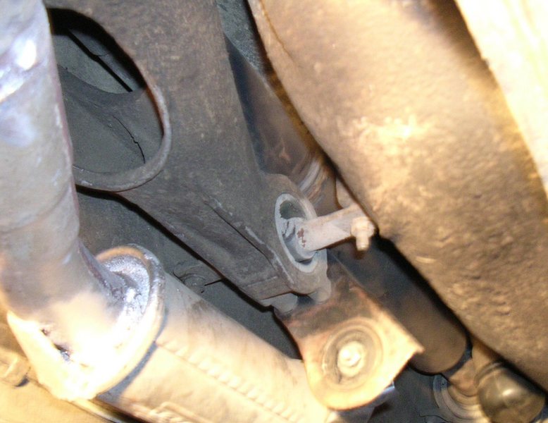

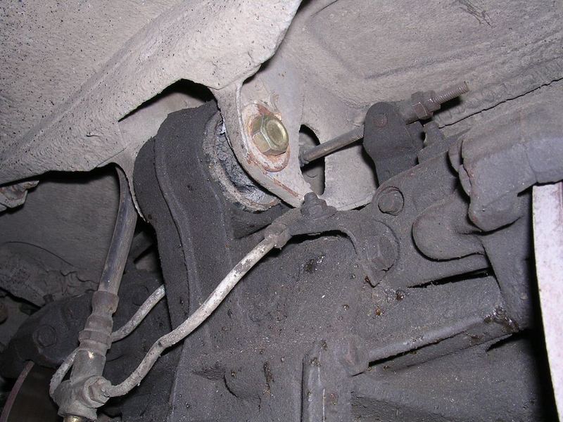

Nos az egész történet úgy kezdődött, hogy tavaly októberben vettem a kocsit, azóta úgy 2500km-t mentem vele. De az egyértelmű volt (csak a képeken nem nagyon látszik), hogy elég durván ráfuthattak valamire, mert a kipuff leömlőcső palacsintára volt lapítva, a leömlő öntvény el volt törve, a harangban a kutyacsont meg van hajolva illetve a szilent majdhogynem szétszakadt, az a hosszanti merevítő is szépen behajlott meg a taposólemez is... arról nem is beszélve hogy olyan szinten sáros az alja a kocsinak, hogy még a kardán-alagút tetejére is jutott... szóval nem tudom mit csináltak vele, de inkább nem is akarok belegondolni...
Aztán mostanában jutok oda hogy cseréltessem a szilenteket meg a kardánt, hozzáértőhöz viszem, szóval tuti lesz:)

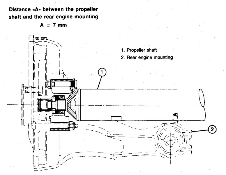

[k i z z o]2007-05-13 00:59:53 // 18303
Hi,
ha a kardánt rakod fel figyelj a harangnál a hézagolásra - nem sokan szoktak. Na meg a motortarók is legyenek OK, ha nem hézagolod a harangot rendesen a kasznihoz, akkor fesziti a kardánt, és az első hardy szakad el eloszor. + rázza a rendszert. Középre tuti csapágy. Váltótartók.
Ha a harangba beleért a kardánod akkor van mit csinálnod:) Legközelebb azért előbb mássz aknába:)
Ha tavaly hardycsere volt, idén még pöpecnek kellene lennie. Mond meg a szerelődnek inkább csináljon keritést...Ha meg te voltál...Idén jobb lesz.
Gondolom nem akrod a kardánodat menetközben megcirógatni:)
kizzo
kizzo
prooF_752007-05-12 23:13:26 // 18302
Persze még nem olyan gázosak, még a rezonálás is éppen csak hogy érezhető. Na de elvileg tavaly májusban mind3 hardy cserés volt, ami el is hihető mert amúgy abszolut nem repedezettek, a másik kettő hibátlan. De ebből látszik hogy Kizzonak igaza van, és tényleg szarrá megy a kardán (vagy legaláb is az első hardy) az instabil alapjárattól! Nekem egyfolytában ki-ki hagy 1 henger alapjáraton, meg ugye a motortartó bakok is már megfáradtak úgyhogy nagyon fickándozik a motor, ami sajna nem tesz jót az első hardynak a képek alapján.:(

Hát igen, csak azért még is jobb érzés úgy utazni benne hogy alul is minden o.k.:) Bal első ajtót jövő hvégén hozok Dj Field-től, meg sárvédő szélesítést is, a kardán-renoválás meg majd 2-3 hét múlva lesz esedékes.
Szerintem kompletten felrakjuk az 1.6-os kardánját, mert amint látszik szépen le is van horzsolva az első tag ahol beleér a harang:( Meg a lógó szilentek is cserések lesznek. No meg a lényeg hogy Ali gatyába rázza majd a váltót, szóval már fog szinkronizálni magától is:D Meg akkor már a kuplungot is kezelésbe vesszük úgy terveztem.
Aztán még egy kis motor finomhangolás, és lacházára remélhetőleg tip-top lesz;D

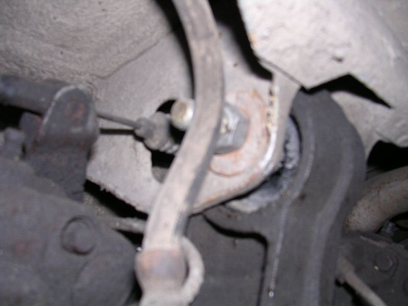

prooF_752007-05-12 17:22:08 // 18295
Kórképek:
A taposólemez is eléggé meg lett nyomva
És a folyós kupplunghenger. Habár mostanában nem folyik...
Ja, a félreértések elkerülése végett ezek nem most keletkeztek, csak most jutottam oda h lencsevégre kapjam őket... Szoval aki szerint az ő gépe nincs eléggé egyben, az megnyugodhat: van még ütött-kopottabb mint az övé:)) De alkalomadtán rendbe lesz rakva minden, egy alvázvédelemmel egybekötve mindenképpen.
