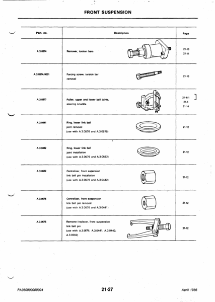

[k i z z o]2007-05-07 23:57:54 // 18256
Amugy surumenet, szerintem. Van egy oldal. ahol irnak valami tool - t:
Csinálsz egy menetes dolgot a torzióba aszthiszem, pl csavart belehajtasz, és egy villás erőkar szerű dologgal feszited a torziót kifele. A baratunk a képen belehajtotta a csavart, majd a kasznihoz képest fesziti az anyával.
Ha elöl meg van rohadva, azért nézd meg elöször, akkor lehet egy ilyen lehuzót ha gyártasz akkor elobb kiszeded a torziót előről.
Probalok attacholni kepet a toolrol, azert el is kuldom.
Azért mondtam. Előről. Neked ott semmi keresnivalód.
kizzo
kizzo
[k i z z o]2007-05-07 23:48:09 // 18255
Hi,
Ha szilentet akarsz elol cserélni miért a nehezebbik végén akarod szétszedni a torziot?
Amúgy én ott még soha nem szedtem ki, az a lyuk nem szimpatikus:)
Előről, nézz a szemébe.
kizzo

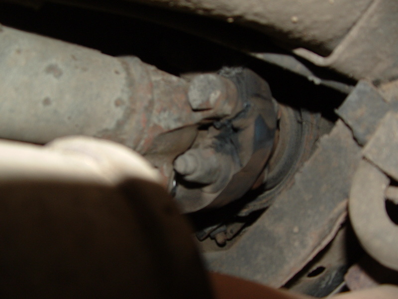

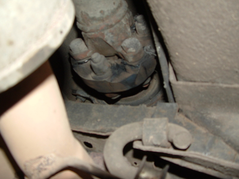

ALFA75td2007-05-07 19:31:54 // 18242
Köszönöm először is az e mailt amit küldtél.A rajzon is látszik,hogy elméletileg ugy kell kivenni,hogy a lengőkarral átellenben a torzón van egy menetes furat amibe ha beletekered a megfelelő csavart egy nagy alátétet és egy anyát akkor ki lehet huzni a torziót.vajon milyen csavar lehet amivel ezt meg lehet tenni és normál vagy sürü menetes lehet

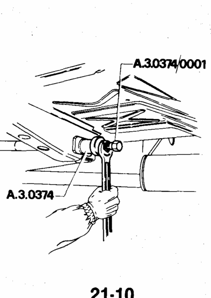

[k i z z o]2007-05-07 19:02:11 // 18241
Először nekem is hasonlóképpen jött le. Bár nem ily mértékű erővel, mint azt leirtad.
Kalapáccsal 3-4 kisebb ütés volt. Ettől függetlenül, lehet, sot biztos, hogy valamelyik jobban rá van gyógyúlva.
Ezek után már zsirral kell felrakni, és egyszerüen fel le jár kedvére ha valami miatt ki kell venni. Eddig kb. 5x vettem le.
De pl. haveromnak 1xre lejott mindenféle lángok nélkül, kézzel, és ez a normális, nem zsugorral van felrakva. Pedig Alfetta 2.0 volt, nem mai darab. De alatta látszott a zsír, valszinu elozo gazdája - olasz - gondosan rakta össze miután szétszedte szilentezni ill. stb.
Tegyük hozzá, ha 20 éves korában van elöször levéve akkor már odarohadhat, foleg ha elotte még nem volt levéve.
De akkor melyik csavar lazul meg konnyen.
Az enyém 10évig volt anno olaszban, mikor bejött kapott teljes alvázvédelmet, a torziok is le lettek alapozva, szerintem ezért viz nem ment bele, a torziószár + lengőkar közé.
Mikor a tiedet szétszedtétek, megzsiroztátok osszerakás elott a torzióstagot?
Bocs, én abból indultam ki, hogy normálisan jön le. Trükk nincs. max. Láng.
De a saját példáddal ne szomoritsd el a kollégát. Mert mint irtam van amikor egyszerüen lejön. Amugy is le kell neki vennie:) Valahogy:) neki kell állni:)
kizzo
Marek2007-05-07 18:01:15 // 18240
A lengőkart lehuzod a torzióról. Tied:) Kb.
kizzo milyen szerényen fogalmazol "lehuzod"
lehuzod=nagykalapáccsal 10-végtelen perc között ütöd,vágod,melegíted, ütöd,vágod,melegíted..... ! :)))
Vagy ha lengőkar már nem kell, 1xűen leflexeled, mint Robi annó! 3-an nem tudtuk 2 óra alatt leverni azt a sz@rt a rugóról! Pedig itt még nagymester ell közellenség is aktívan besegített!!
Vagy kizzo neked van valami más technikád rá?? Sokunk életét megkönnyítenéd vele...!
