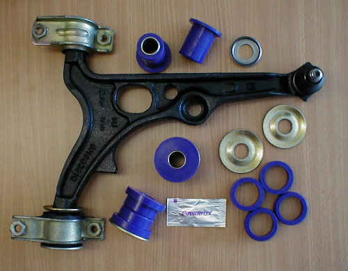

Szerintem nincs, legalábbis a magyar ipart ismerve nincs:)
Aki forgalmazza az az IAP az usaban, angliaban az alfaholics esetleg, A superpro is csinál alfához.
Magyar megfelelö? Ezeknek még az anyaga sem ismert:) Legalábbis ami komolyabb.
Annak idején zsiguliba donomitből csináltunk, jól birja de semmi rugalmassága sincs.
Mo -ra azthiszem valami racing cég:) Mitshu v. Subaru cuccokat forgalmazó hozza be. Nagyon drágák.
Fontos, hogy ezek tartósak, de ugyanakkor rugalmassak is minimálisan.
Amint mondtam, jól gondold meg:) A gyári jó minőségű szilent utcára jobb.

Powerflex.

Müanyag szilent van és tényleg jó. Pesterzsébet vagy kispest a lelőhely. Ha visszajövök Olaszból megirom a pontos cimet. / csütörtök-péntek/

Olvasgattam mindenféle forumokon és ott legendákat mesélnek valamiféle zöld müanyagszilentről na ennek a gyártóját kellene megkeresni.
[k i z z o]2007-05-20 18:35:39 // 18373
Az biztos. De hol található ilyen:)
