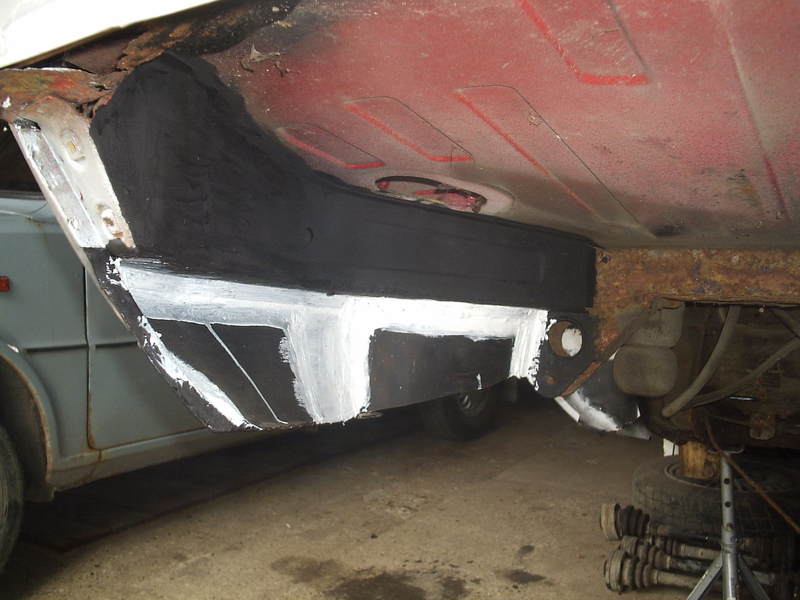

Rosso. GTV 2.0. A képek itt vannak valahol a topikban. Alkatrészbázis építek; bár ne kelljen soha. Amúgy a volt géped/gépem most esett át egy teljes üregvédelmen, jól körbe is csodálták a szerelők (aztán összebaxták a vadiúj kárpitot Katepoxszal, majdnem infarktust kaptam).

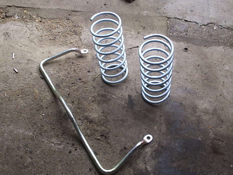

A teljes hátsó híd 10 ropiért fürdik meg puszira,sárga,vagy fehér horgany a választék,a srác fusiba nyomja a galvánban.Ha kész lesz az enyém,megmutatom képen,milyen lett,ha valakinek ttszik,beszélhetünk róla.Klubtagoknak nem teszek rá semmit természetesen,csak el kell hoznotok.De még az enyémet nem láttam,hogy milyen lett,nem mondok semmit,de a stabi rudam,rugók,csavarok,stb,stb,nagyon tetszenek.

Ja,még valami:Amit csak tudok,legalvanizáltatok,mert itt gyakorlatilag a futóműnél minden egyes csavar rozsdás,úgyhogy az utolsó csavart is lekezeltetem,meg a srác azt mondta,hogy van akkora kádjuk a galvánban,amibe befér a hátsó híd,úgyhogy az is megy a horganyba úszni,főleg a rugótányérok miatt,szerintem típushiba lehet,hogy megül benne a víz,hiába hegesztjük meg,a festéket áteszi a rozsda hamar.
