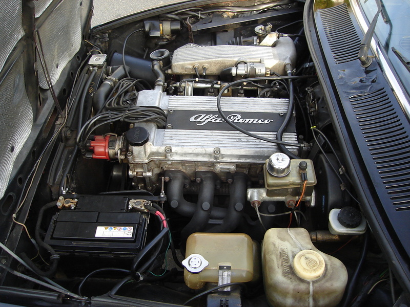

Ali762007-03-12 14:32:43 // 3621
45mm-es karbik, ennek megfelelően az egész hengerfej átalakul( még az is lehet, hogy a régi GTA-k mintájára 2 gyertya/henger) , vezérműtengelyek csere, nagyobb kompressziójú dugó-hüvely garnitúra (11:1), könnyített hajtókarok, olajhűtés, lendkerék alakítás, stb. Ezekkel az átalakításokkal meg további apróságokkal a régi GTA-k 195 lóerőt produkáltak, a GTAm, aminek volt két mini feltöltője 240 lóerőt préselt ki magából. A 180 le reális és elérhető erő és még kordában is lehet tartani, ha azt nézzük, hogy az autó most 1040 kg és tervezem a könnyítéseket is -kb 950 kg lesz- akkor már nagyon fincsik az arányok:)
Hihetetlen, hogy mit számít akár az a 20 lóerő ami a 2.0 nord és a 2.0 ts között van... Nagyobb motort pedig nem szeretnék, mert nehéz lenne az ormánya és a korhűség is dölne( hacsak nem egy Montreál motorját bigyezteném bele:)
Ez pedig:
szintén csak az alábbi módosításokkal lenne igazán erősebb, és akkor inkább az eredeti legyen benne...
Ez pedig:
NaTo2007-03-12 12:26:26 // 3620
Egy kb. 180 pacis Nord motorhoz milyen módosításokat tervezel?
Gondolom az alap egy 2 literes Nord lenne. És valószínűsítem, hogy karburátorokkal szándékszol itatni.
