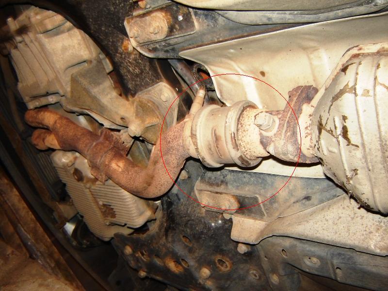

Ricsi146TI2009-02-02 20:33:56 // 88937
Ricsi146TI2009-02-02 20:17:21 // 88936
És az létezik hogy egy kipu rezgéscsillapító 16ezer Ft-ba kerülne (munkadíjjal együtt)? Mert ott nagyon kifúj és azt mondta a kipufogószervízbe a ygerek hogy ki kéne cserélni de 16ezer... :S

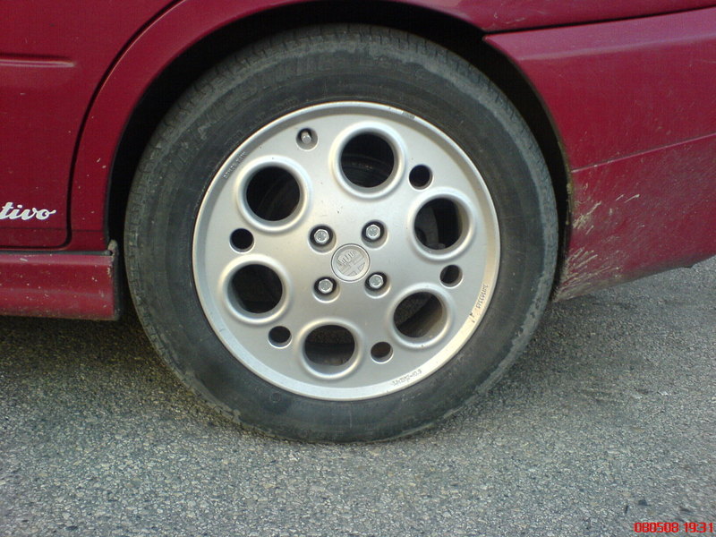

Beryq42009-02-02 14:21:28 // 88933
Üdv! 15"-os gyári Qv felnik,füstölni való gumikkal,padka sérülésekkel eladó! Nem ütnek,nem ráznak. 25000Huf.
