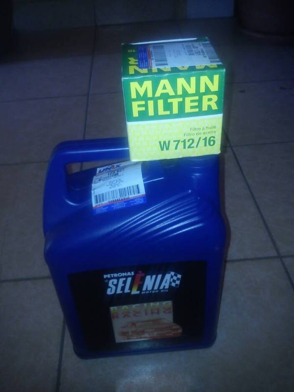

MIFI2013-07-03 16:27:24 // 132153
Én nem hiszek ilyen csoda szerekben :)
De szerencsére sokan és van mit eladnom...
Előbb leveszem a tankot kimosni és ultrahanggal kimosatom az injektorokat..... :)
De jelentem most lent volt a hátsó híd ezzel együtt a tank is és szinte teljesen tiszta volt :))
a sok Selenia ellenesnek pedig üzenem holnap olajat cserélek.....
