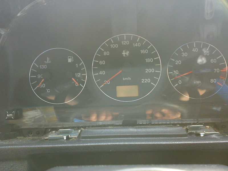

kando.2010-09-24 10:15:49 // 112668
Bár a km vekker még nem jó, ha már szétkaptam a műszerfalat, a fehér nyákon levő kondikat kicseréltem, volt köztük már pár púposodó :)
Viszont tetszik, hogy a műszerekhez könnyebb hozzáférni, illetve asszem forrasztok a nyákra pár vezetéket, hogy rájuk mérjek menet közben (illetve forgó keréknél), hogy egyáltalán van-e jel valahol a sebességmérő felé.
(Persze, az is lehet, hogy maga a jeladó rossz, csak azt cserélni kicsit nehézkes összeszerelt motornál :) )
