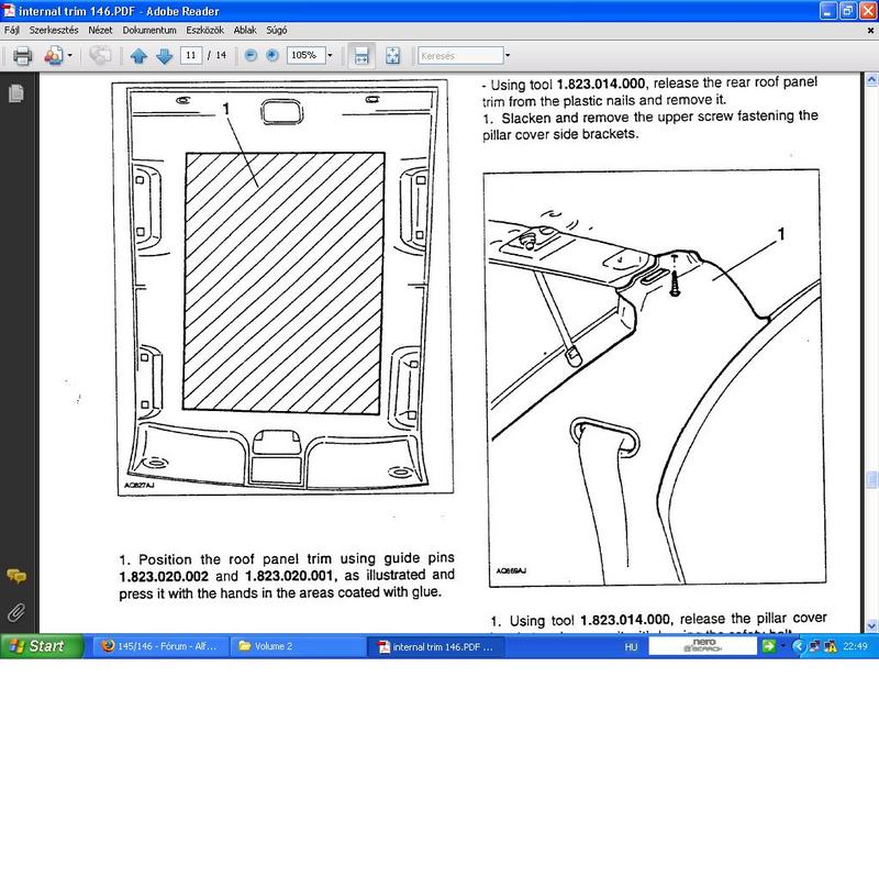

Jorjie2009-07-20 22:57:29 // 97717

szasza(SW)2009-07-20 22:56:08 // 97715
Áthúzást a kárpitos csinálja,nekem csak le meg fel kell rakni.Csak:)))
12009-07-20 22:55:37 // 97714
A rajzon szerintem az a rész van "besatírozva", ahol a ragasztás van, mert a széleket úgy is rögzíti a kapaszkodó, meg az egyéb xarok....
Otto2009-07-20 22:55:15 // 97713
Mivel már ketten is a spaklira szavaztunk, csináld azzal.:D
Otto2009-07-20 22:53:49 // 97712
Körbe nincs ragasztva, mivel ott rögzítve van oldalról, elölről,hátulról. A közepére viszont nyomtak jó adag rendes ragasztót.
12009-07-20 22:53:11 // 97711
Finoman, mint ha lovat b.sznál! :-)))
No komolyan! Persze hogy finoman, mert ha megtörik ez a préselt szar, akkor már nehezebb lesz szépen vissza tenni. A kárpit rádolgozásánál nem okoz majd gondodt, csak amikor majd vissza akarod ragasztani a tetőre. Talán a legmegfelelőbb "szerszám" a spakli, abból is valamilyen szélesebb fajta, azzal tudod szépen lefeszíteni.
Otto2009-07-20 22:51:58 // 97710
Spaklival nyomkodni/vágni kell a ragasztót.
Norbi jól leírta.:)
Van egy forma, ami a tetőnek van ragasztva és erre a formára van a kárpit is ragasztva.Szar módon... Nekem már fekete alkantara.:D
Norbi jól leírta.:)

147Smz2009-07-20 22:41:21 // 97707
Én a Ford Sierrámon szedtem már le tetőkárpitot, és ott egy préselt papír-műanyag lemezre volt ráragasztva a szövet. A fémre nem is lehetne ráragasztani, hiszen merevítők, meg kábelek futnak a kárpit alatt. Feltételezem a mi autóinkon is így van ez.
12009-07-20 22:40:21 // 97706
Vazze! Milyen betét? Talán Tenaladyre vágysz?!
Na szóval! A tetőkárpit, egy vékony szivacs alapra "ragasztott" szövet ugyebár.
Ez a szivacsos szövet van felragasztva egy kb. 3-4 mm vastag, préselt, ragasztott "kartonra". Ez a karton szerű van formára préselve, ezt látod belülről az utastér felől.
A tető felőli oldala az kicsit elnagyoltabb, nincs annyira formázva, mint az utastér felőli oldala. Ez a karton-tetőkárpit összeragasztott cucc van felragasztva a tetőre.
Remélem elég érthető volt. Azt nem tudom, hogy a 146 tetőlemezén belülről van e esetleg egy keresztmerevítés, a B oszlop vonalában, mert például a 156-ban van olyan.

szasza(SW)2009-07-20 21:29:11 // 97700
Drága elvtársaim!
Kéne nekem segítség!Vette már le valaki a tető kárpittót?Jól gondolom,hogy a huzat alatt van egy kivehető betét ami tartja a huzatot,tehát nem egyből a kasznira van ragasztva???
