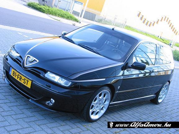

Még régen vettem az ex-autómhoz egy szemöldököt, mert azt szerettem volna, hogy így nézzen ki, mint a képen.
Viszont akkor nem tettem fel, mert valamiért nem passzolt rendesen. Ha valaki szeretne próbálkozni szemöldök témával, jelezze az oldalamon. Ingyen nagyon szívesen odaadom.

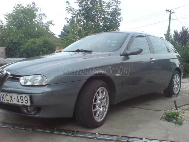

Végre felkerültek a nyári gumik/felnik. Azért így már sokkal pofásabb a gép. :)
