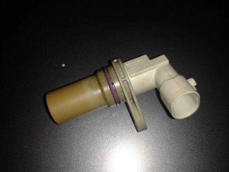

Piritu - 1.000.0002013-06-19 11:13:24 // 37166
Igazából nem nagyon lehet se ezzel, se azzal kalkulálni. A hűtőfedelünk egy nap különbséggel dobta be a törülközőt.
Egyre biztosabb vagyok abban is, hogy a jeladónak a melegben hajtás sem tett jót. Melegebbe volt, mint egy normál esetben. Ilyenkor jönne jól, ha a hőmérő a valós értéket mutatná. (A Spideré pl. ha egy szerpentinen felkúszik 100 felé, lassítok.) Itt oda van szegelve a 90-re.

Piritu - 1.000.0002013-06-19 11:00:29 // 37159
Semmi előjele. Egyszerűen leáll a motor. Hibaüzenet nincs se eltárolva, se kiírva.
Ráindítasz, akkor nem indul el. Vársz pár percet, kicsit hűl, és simán indul. Aztán megy egy darabig és megint megáll. A "darabig" elég tág fogalom, lámpánál állva a 35 fokban fél perc sem volt. Ha haladni tudott az ember és volt menetszél akár 2 km-t is lehetett menni.
A gáz az, hogy a motor leállásával minden elmegy, pl. elég nehéz tekerni a kormányt, hogy félreállj.
