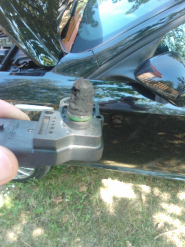

No, ma én is nekiláttam MAP szenzor és EGR tiszításnak. MAP szenzor brutálisan nézett ki, EGR kevésbé volt kritikus. Viszont észrevettem valamit, ami szerintem nem gyári szerelés, jól gondolom, hogy EGR szűkítés van beépítve? (Lásd képeken, lapka lyukakkal)
Jó, ha benn van a szűkítés, miért, mikor szoktak ilyet betenni? Mit okoz, mit nem? :)
Hétvégén amúgy 2x összefutottam Droberto-val. Még Pesten, ő egy OFF-oss furgonnal volt, aztán teljesen véletlen Pakson is, meg is álltunk körbecsodáltuk egymás verdáját, aztán egyirányba gurultunk egy 10 km-t :)
Dömpi (il dottore)2012-08-04 19:51:36 // 23193
Ma hoztam mamámtól. Ott tartok egy egész üveggel, mert a kisvasutam sínjeit is azzal kell tisztítani. Azt is most fogom a télen felújítani a gyerkőceimnek.
Piritu - 1.000.0002012-08-04 19:38:45 // 23192
Csak óvatosan! Nagyon érzékeny a bevonat az érzékelőn, a tudorok szerint tiszta alkohollal tisztítandó!
Dömpi (il dottore)2012-08-04 19:34:26 // 23191
Vielen Dank!
Piritu - 1.000.0002012-08-04 19:32:58 // 23190
Dömpi (il dottore)2012-08-04 19:06:43 // 23189
Apropó, most, hogy belelkesedtem, valaki tudna egy képet küldeni arról, hogy az LMM-et merre keressem?
Dömpi (il dottore)2012-08-04 19:05:23 // 23188
Ma megvolt a MAP szenzor tisztítása.
Sokaknak ez nem egy nagy szám, de nekem óriási előrelépés, ugyanis földi pályafutásom alatt most először nyúltam tettlegesen egy autó motorháztető alatti részéhez! És mindezt teljesen egyedül! :):):)
(Hazudok: egyszer serdülőkoromban leszedtem a dácia-nk vezérműszíjját, azután szóltam a szomszédnak, hogy jöjjön át összerakni)
