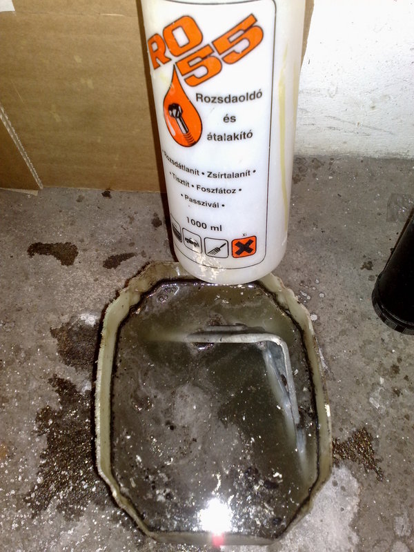

droberto2012-04-02 22:39:06 // 20394
Te nem hiszed el....!
A mai menü:
Terítéken a motortérben levő festett és horganyzott szénacél elemek korróziómentesítése, újrafestése, valamint a kötőelemek rozsdától való megszabadítása. (Reménytelen csata...)
A teljesség igénye nélkül. Ilyen előtte:
és utána:
A nagy kérdés, hogy az RO55-ös fürdő, milyen mértékben szedi le a fenti elemekről és a kötőelemekről a horgany és tüzihorgany bevonatokat.
Minden szép lesz tőle és fényes. Csak kérdés, hogy marad-e a bevonatból valami. A fürdő tetején pl. feltételezhetően horgany darabkák úszkálnak.
Vettem ma ilyet, szerintem átfújom őket.
A csavarokat is. Azt nem döntöttem még el, hogy a menetre is fújjak, vagy azt inkább zsírozzam. Igazság szerint rühellek csavarokat festeni...
A legjobb lenne, ha elvinném Dunaújvárosba a DAK-hoz, horganyoztatni.
Vagy... ha vennék új csavarokat... de kitől??? és hogyan???
Tele vagyok problémával....! :)))

A mai menü:
és utána:
Ja ilyeneket csinálok, még, hogy kábelkötegek bandázsolása, hűtőrács restaurálása.
Ilyen most:
Ő pedig a következő fogás lesz (csak ezt, hogy szerelem ki????):
