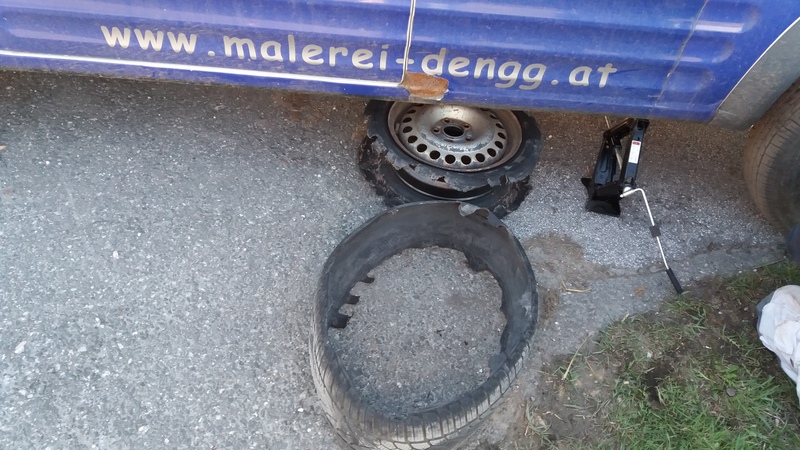

Ricsi 1472016-04-26 20:34:28 // 82280
Hat kb, blogomba tettem fel kepet az "arokrol" meg a lengokarrol is :D 40-es tabla volt kint, en max 50-el mentem, kamion jott szembol le is kellett huzodnom, hatalmas csattanas, aztan alltam is felre. De megmondom oszinten, hogy nem neztem akkor ott egybol a lengokart, felraktam a mankot, elindultam es kanyarokban ereztem hogy valami nem oke, elso benzinkutnal felre alltam megneztem de nem lattam semmit. Otthon mentem egybol a gumishoz, es ott vettem eszre, hogy mivan mikor felemeltuk... Aztan megkapta az uj trw-t ami 9 ezer km mulva mar nyekereg, pff... :D Szoval igen kb 90 km-t haza jottem meg vele. :D Viszont a felnimnek semmi baja nem lett, ugyhogy az nagyon jol vizsgazott.

Pityukoma2016-04-26 17:56:17 // 82275
Basszuskulcs mi volt az tankcsapda? A törött lengőkarral még el tudtál menni?

Ricsi 1472016-04-26 16:06:56 // 82270
Múltkor mikor bele hajtottam Szilsárkány környékén a kátyúba amitől eltörött a jobb első lengőkarom és kivágta a felni a gumit, akkor örültem, hogy volt pótkerekem... :D De hát igen, vagy kell vagy nem, de azért jó ha van, megnyugtat a tudat, hogy ott pihen hátul :) Kívánom, hogy közülünk senkinek ne keljen...
