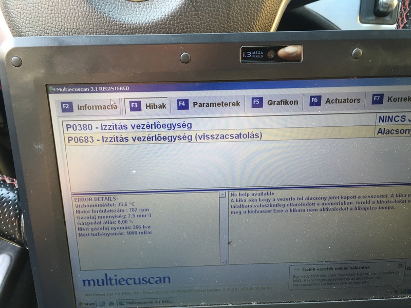

Egyelőre passz. Holnap reggel elhozom az új szenzort, pár perc alatt beépítem a helyére és kiderül. A szenzor kompresszorral fújva úgy tűnik, hogy pontosan mér, a helyére beépítve viszont most masszívan -1mBar-t mutat és gázadásra sem mozdul. Mivel a cső jó, ezzel nem cicózok, új szenzort kap. A regenerálási ciklusok az elmúlt hónapban rövidültek, a legutóbbi 44km volt, de az autópályás vegyes használati 650km helyett is 420 sikerült. Akkor ráfogtam a pár km vészüzem + 4 hengerezésre, pedig lehet hogy már ennek az előjele volt. Holnap meglátjuk. Jó lenne már használni az autót, volna pár elintéznivalóm :-D

WarbiRunner (Gyuri)2018-08-30 13:49:29 // 111257
Plusz egy fotó:
Amúgy 5 napja nem tudom használni a drágát, mert szívat. A dpf tele, nyomásszenzor hiba, csekkendzsin. A szenzor kimérve jó, cső nem lyukas, a dpf-ből a nyomás kijön. Több alkatrészből nem áll ez a kör. Tehát külön-külön minden jó , összerakva hibára áll és nincs nyomás.
Egy 20-asom már elrepült a csőre feleslegesen, most rendeltem egy szenzort is. Ha így se jó, flex.. :-)
Ugyanitt 2.4-hez eladó egy dpf nyomásmérő cső féláron :-)
De legalább a szerelő srác megdicsérte az autót. Nem egy lehasznált darab, igyekszem megbecsülni...
