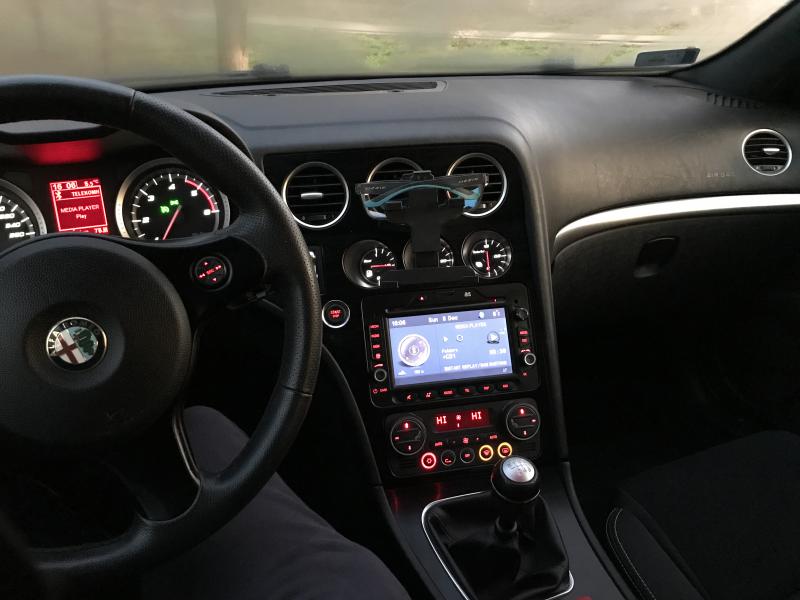

mizooo2019-12-11 18:37:17 // 119436
Igen az Újpesti. Méregdrága volt, de mostanában minden az (Jah a TBi az még drágább...).... :( Gondoltam még utoljára bepróbálok a végéből egy gépet, ilyen 59-em többé úgysem lesz soha.
WarbiRunner (Gyuri)2019-12-11 18:32:43 // 119435
Hűha.. honnan lehet ilyen vasat kifogni? :-)
Újpesti ember? Szép nagyon, és pláne ennyi méterrel jó választás.
mizooo2019-12-11 18:20:31 // 119434
Sziasztok, régen nem jártam erre. De a f@szbukos bandák után üdítő beleolvasni újra az itteni témákba, itt tanultam én is anno bele a 159-ezésbe. Most volt autócserém, de a sok-sok keresgélés után még egy 159-et vettem inkább, nagyon megszerettem ezt a típust, a bordó 7 évig volt meg. Az új gép egy gyártás végi, 2012.11 exOlasz 2.0 SW, 48000 Km-el, egyenesen Milánóból.
Nagyon más ez azért mint a 2008 1.9 JTDm.
Olaj, vezérlés csere után, Manky kezelésbe veszi ezt is :D
