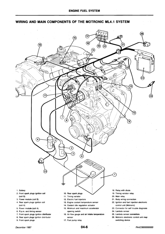

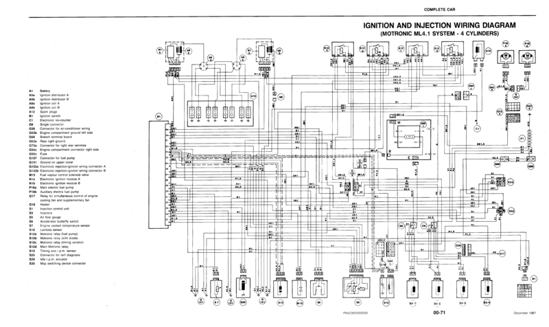

HL_752011-11-09 08:48:31 // 32408
Elreped vagy nem reped el bandázslástól a leömlő ?
Lali752011-11-09 07:37:14 // 32407
Sok lóvé,de akinek kerül rá,az még talál egy-két finomságot ezen az oldalon.
[k i z z o]2011-11-09 00:12:30 // 32406
A vezmod. funkció a szoftverben van leírva. Van rá egy dedikiált MAP, a manuálban nincsenek kapcsolási pontok.
[k i z z o]2011-11-09 00:09:22 // 32405
Szépen eszi az olajat :( Ahogy fogyaszt. ideje lenne a motort szétkapni. Elég nagy veszteségei lehetnek.
4000 felett terhelés nélkül nem fog a vezmod. aktiválódni.
[k i z z o]2011-11-08 23:52:07 // 32404
53% Load -on 1300RPM -en van aktiválva. Semmi baj az 1500 -as behúzással. Az 55% flow.
A VTEC rendszer egy teljesen más dolog.
prooF_752011-11-08 23:44:28 // 32403
Rizsrakétákkal ne hozzuk hasonlatba ezeket a vasakat pls :))
Én úgy emlékszem hogy a TS kb. 2500rpm fölött kapcsolja a vvt-t, de haynes manualban benne van. Minden esetre stabilan kéne kapnia a 12V-t, az mindenképp hiba ha nem.
A kuplungra meg: még ne vegyél mérget rá hogy az szállt el, főleg ha a pedálon nem érzel semmi különbséget. Láttam én már kardán csillagot a váltón, ami egyik pillanatról a másikra letört a tengelyéről... majd írd meg mi volt!
Lali: szép gép, de ilyen 350-360-as font árfolyam mellett kicsit húzós lenne:D
HL_752011-11-08 11:12:02 // 32401
Honda VTEC is 5000 körül vált, nekem nagyon furi az 1500...
Kinek van pontos infója ?
Captain Zetor (a.k.a. Petya75)2011-11-08 09:22:47 // 32400
Rosseb tudja, nekem úgy tűnt, hogy a vezmód már középtartományban kap jelet és ott elfokolja a veztengelyt. Amikor vezmód nélkül jártam, akkor pont középtartományban ment ritkaszarul az autó, amint visszakerült bele a cucc, akkor érezhetően erősebb lett 1500 és 3-4000 között, szóval egyáltalán nem biztos, hogy rosszul van bekötve a tied.
A vezmódok működési tartományairól egyébként van infó a szervizkönyvben, ha jól emlékszem.
Kuplung-ügyben meg dobj nekem egy mailt a járműadatokkal (évjárat, motorkód, alvázszám), és akkor megnézem, mit-mikorra-mennyiért.

HL_752011-11-06 18:07:02 // 32382
TS vezérlésmódosító : Én úgy tudom 4000felett kapja a stabil +12V-ot és ekkor elfokolja a vezérlést. Autóm ugye még nem állat... Próbalámpát rákötöttem vezérlésmódosító két vezetékére : bármilyen pici gázfröccsre felvillan. Ennyi ! Tehát 1500nál is gázra villan és kész. De 4000 felett és sehol sem kap +12V jelet stabilan. Alapjáraton direkten megtápláltam, működik, motor reagál rá. Kérek tanácsot mit hol nézzek, mi van elkötve, jól tudom-e a működését ? S 5-600km-re 1 liter olaj ment rá...
