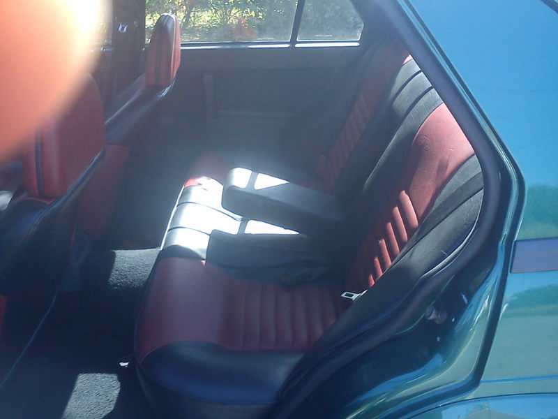

Tocsa2011-09-28 10:43:54 // 32210
Nagyon szép lett ! :)
Grat a munkáért !
Grat a munkáért !
sprint832011-09-28 06:30:27 // 32209
Ez Jakuska autója?? Régen készülget már, de szép lett:)) A szolnoki talin mondta, hogy már nem sok meló van vele. Maradt a 2.4 TD ugye?
