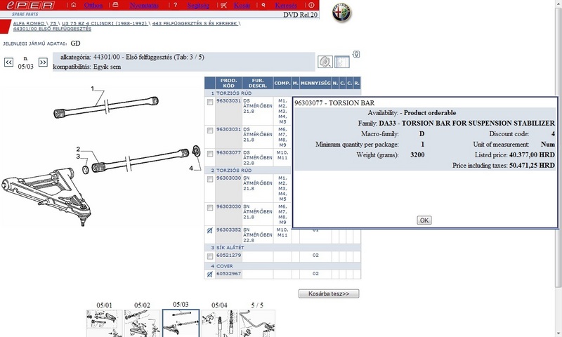

Hari2011-11-13 17:19:42 // 32462
	Én nem azt állítom, hogy tuti eltörik! ( ... de meg van rá az esélye!)
A gyár azt mondja: NEM SZABAD ÖSSZECSERÉLNI!

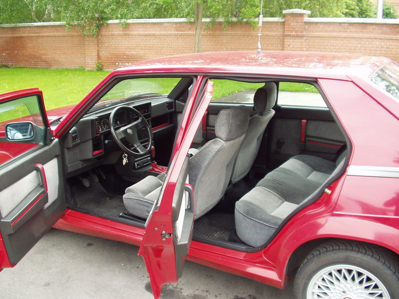

	Talán ez lehet az? Elég sokat változott, meg a rendszámát nem is tudni, de ha írsz a tulajának, biztos meg tudja mondani.
Hari2011-11-12 21:33:05 // 32458
	A kérdésed telibe találta ! IGEN! Speckó előfeszítéssel készül az edzése! :-)
Hari2011-11-12 21:29:54 // 32457
	Bocs! ... de csak most tudtam ismét csatlakozni.
Igen! Azt kell mondjam: - nagyon jó a megérzésed! Külön cikkszám, más a jelzése, és fordított az előfeszítése. ... :O !!!
(Figi!!! ... ezt már neked egyszer elmagyaráztam! ... ennyire nem lehetsz feledékeny?! ... vagy inkább csak legyintettél. " Mondjad csak...") :-)

Én inkább simán elhiszem hogy ha a gyár külön cikkszámon tartja nyilván (nem kevés extra költségért) a balost és jobbost, akkor az bizony balos és jobbos.

Marek2011-11-12 12:18:11 // 32453
	Gyárilag rotálva vannak oldalspecifikusra.

Hari2011-11-11 22:17:21 // 32450
	:-)  pssszt! ... na ezt azért nem jól tudod! :)
Nem cserélhetők a jobb és bal oldali az újnál sem!
