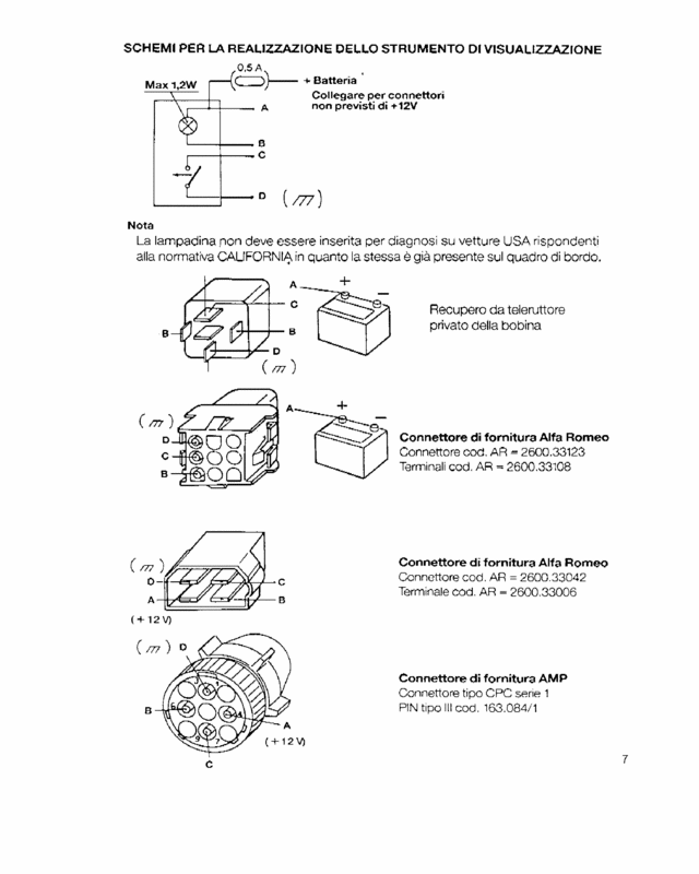

Bosch ML4.1 Injection Self Diagnosis
T2 konnektor:
Nyomogomb / alapban nyitott érintkezökkel a világoskék - sárga és fekete vezetékek közé
Led + 1k soros ellenállás a rozsaszin és világoskék piros vezetékek közé. Rozsaszin a a pozitiv.
1. gyujtás fel
2. gomb nyom 5 masodpercig
3. nekiáll villogni
Csatoltam timing diagramot. + konnektor kiosztasokat a gyerek nyelvén.
hibák / akinek kell ha talal hibat leforditom mit jelent.

T2 konnektor:
1. gyujtás fel
3. nekiáll villogni

pb_2008-04-23 13:45:59 // 25161
Jó dolgok ezek, ha van hozzá valamilyen útmutató, vagy leírás. Amúgy magától nem kezdi L az Mber kötözgetni a kábeleket.) Sztem a 4x4et is ki lehetne villogtatni, de ahhoz sajna nincs ilyen leírásom.(
pb_2008-04-23 13:42:24 // 25160
Akkor tovább kéne lépned erről a szintről.)))
A 4444 nincs benne a táblázatba, de az annyit jelent, hogy lehet örülni, mert nincs letárolt hibakód.

Konkrétumokra lenne szükségem, eddig nekem is megy, meg az ötéves óvodásnak is. :))
Igazából a 23-as csatlakozó konkrét lábkiosztása kellene, meg hogy ott mit hova kössek. Meg persze a kódtáblázat.
Egyébként ugyanez a problémám a 26-os csatalkozóval is, amivel az open loop / closed loop / high octane / low octane üzemmódot lehet átállítani.

pb_2008-04-23 12:19:53 // 25152
A diagnosztikai csatlakozóra rá kell tenni 1 kapcsolót, és 1 ledet(előtéttel), vagy 1 izzót. Majd kapsz 1 4jegyű kódot, amiből nagyjából következtetni lehet dolgokra.
Van 1 relének kinéző "dobozka", ott kell átvariálni az áthidalást.

Robi2008-04-23 11:07:02 // 25144
75 TS motronicjának hogyan lehet kivillogtatni a hibakódjait?
Egyébként gyakorlatban hogyan lehet open loop-ra állítani a motronicot? Ki van valahova vezetve a 27-es láb?

Hi,
ML4.1 -en nem tudsz gyujtast allitani, ha csak nem rakod alrebb a Jeladot, vagy atirod a gyujtas MAP - eket.
Az AFM akkora hibat nem okozhat, hogy ne ugorjon a gép, főleg ha jót raktatok bele. Az AFM szama alapjan vannak a rugoik bekalibrálva gyárilag. Ha igen laza, akkor lehet, hogy sokat kap amikor leleped. De ezen tudsz orvosolni, pl. erosited 2-5 rugot, es latni kell az eredmenyt. Lambda szabalyozasod OK? Merj ra a lambda szenzorra. Vagy tedd at open loopba - korabban leirtam hogyan kell, akkor ki lehet iktatni a szabalyozast.
A szivod mennyire van megkopva? Szép hegyes tengely sem megy. De kb. 10LE minuszt hozhat, + hangos a szivo vezerles ha elkopik. Jelre lett téve? Nem rossz csészével raktad össze? A kipofogo jelen van? Szivovariator mukodik? Ha nem megy a szivovariator az kb. -15 fok összenyitás hiány akkor amikor kellene mennie / attol fugg mekkora variator van rajta fenn. Nezd meg nyomogat e a kicsike pöcök a szivivariatorra az elektromagnes belselyében / alapjáraton kapcsold be direkt 12V -ot adva az elektromagnesre - neki kell állni hömbölögni a motornak ha a szivo elobbre rakja magat 15fok vezérmű szöggel. Ha ez nincs akkor nincs olajnyomás a variátoron / variátorban valami beszorult -- szét kell szedni. Ha diret 12v -ra kapcsol de gázfröccsre nem akkor 2. rele a fronton azt hiszem a variator vezérlés azt nézd meg, a tetejében bizti van / ki szokott menni. Ha a relén van behuzójel akkor relé pogácsa, ha nincs akkor Motronic 31labon nezd meg ad e alacsonyat / active low /. Ha nem akkor Motronic IC S450 / szerintem ezt te vágod / 9 -es lábán kell jelet mérni, ha ott nincs akkor az S450 bemeneti pontja a 4-es lába a mi a 8051 P3.5 rol jon.
Szoval ha a tengely a helyén van / nem tul kopott / variator OK, AFM is OK, akkor benzinnyomás lehet - 2.8bar lehuzott vakuumcsövel - vagy nincs kakao a motorodban / nincs elég kompresszio. Milyen dugo hüvely lett belerakva? Mértél kompressziót?
Lehet lambda szabályozás is. Érdemes open loopban megnézni / ECM 27-es láb felemel testről stb. / hogyan viselkedik, mielott beleesel egy lambda csere dologba. + mérd meg a lambda jelet 150mV - 950mV között kell lennie meleg motornál / vigyázz alapjáraton a nem fütött szonda visszahül egy idő után / szükül kb. 320 - 700mV -ra.
ha szar a lambdád, folyamatosan elveszi tőle az anyagot. Ha nem sajnálod a motorod:) akkor érdemes megküldeni 65 fokos motor höm. alatt akkor még open loopban megy a lambda szab. ha jobban megy akkor lehet lambda.
+ AFM -et cseréltél, a beszivott levego termisztor jele rendben van? A motor hom. szenzor jelét is érdemes megnézni. Ha szakadt akkor szegényit / ha zárlatos féle akkor dúsit.
Hibakod a Motronicban / érdemes lenne kivillogtatni.
Most nincs több ötletem, irj mire jutottál. Hétvégén lesz dolgod.
kizzo
kizzo
