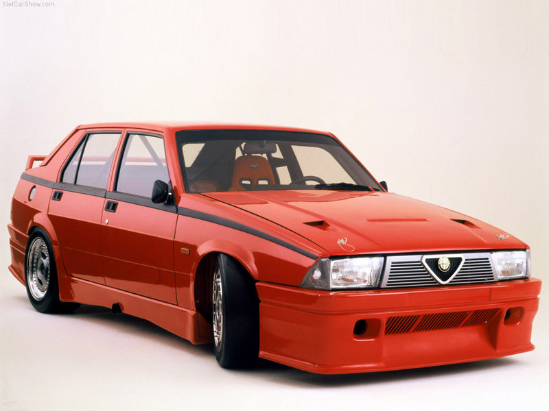

NAA ilyenek lesznek a beömlőim ha végre beperemezik a haverék a géptetőmet!!
