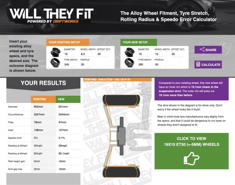

Jelenleg 25-30% gyorsulásra és 15-20% lassulásra, legalábbis ennyit talált okoska a neten.
Egy az egybe menni fog, a vastagabb féltengelyem van, minden jó lesz, az áttétel is elvileg a 3.15
Első körben úgy megy fel ahogy van, remélem megérkezik, remélem nincs szétégetve, remélem nem kell felújítani ill. mégegyszer szétkapni :-)
SD2026-01-25 19:17:41 //
41068
Teszem hozzá 255-ös gumit pályázásra használnak, és a 275/35 pedig pont a gyári 265/35 és 285/30 közt van, szóval nagy galiba nem lehet mégis fos volt
