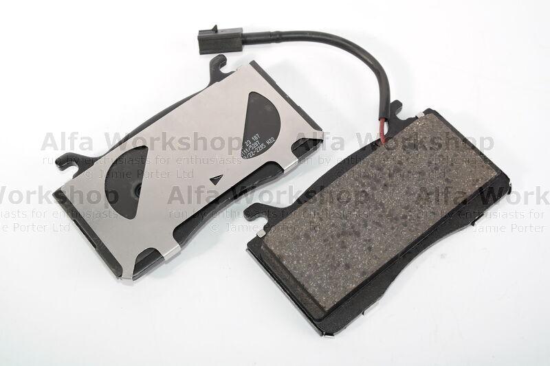

Shadin2026-08-08 16:43:02 // 41989
Csak a betétek cseréje után a pedálút hosszabb volt mint a kopott betétekkel. Ezért lett az a döntés végül, hogy áttesszük az SGW bypass-t az én kocsimból, majd fékbetétcsere, ABS ill. ABS-től a nyergekig levegő ellenőrzés per nyomáspróba rutinokat futtatunk. Ezután állt helyre a pedál. Ezekkel a beállításokkal állítod kvázi alaphelyzetbe az egész fékrendszert.
Ezt a gyári leításból szedtem össze, Examiner-ben ez a "replace control unit" meg a másik sárgázott lépés.

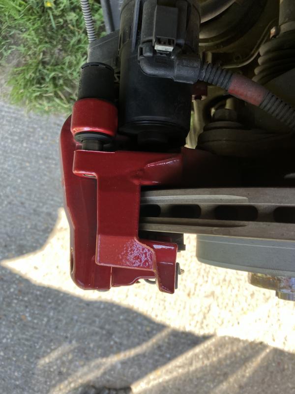

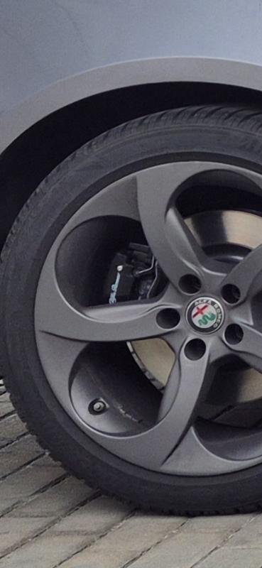

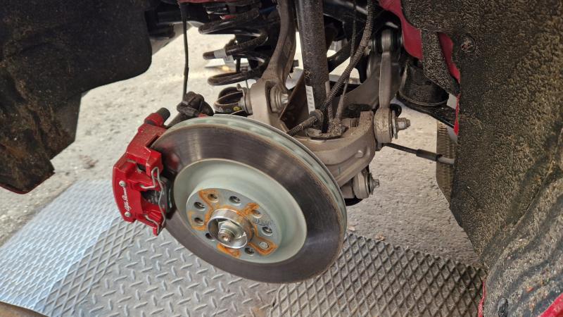

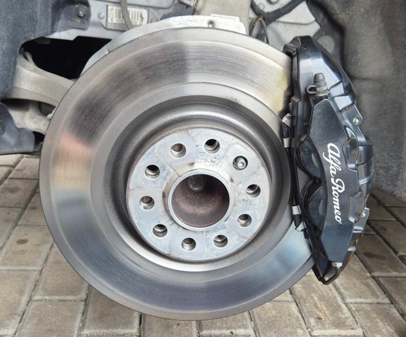

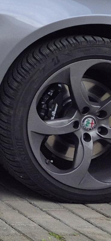

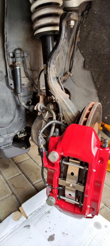

Ma meglátogattam Shading kollégát és nagyon sokat segített amit innen is köszönök. Nem csak jót szereltünk, de sokat tanultam is tőle.
Van sok tanulság:
1, Nem tudtam,h 2 féle fékbetét passzol előre és mindkettő jó, az alakjuk mégis más.
2, A tárcsákat is cserélni kéne, mert bár tolómérővel a számok rendben vannak, szemre és tapintásra mégsem az igaziak
3, Emiatt az a terv,h veszek új tárcsákat és a mostani felrakott betéteket levesszük és teljesen újat teszünk fel ( a mostaniak Zolitól vannak, mondjuk úgy,h bár jók, de dobósak lesznek, mert a régi tárcsákhoz kopnak hozzá )
4, Szerencsére semmilyen hibaüzenetet nem dobott a fékdugattyúk esetleges állapotváltozása miatt, viszont a nyomáspróba és különböző elektronikus "post-step" lépések kötelezőek.
Mivel nekem már MY21 van, ezért kell neki bypass ami nekem nem volt és Zoli sem boldogult elsőre vele, így mentünk egy nagyobb kört,h megnézzük a "művünket" ám a pedálérzet nem volt az igazi. Anno hozzá kellett szoknom,h nagyon harap az autó, most meg gyakorlatilag nagyon hosszú úton járt a fékpedál. Az volt a tipp,h azért mert nincsenek bekopva. Ezt el is fogadtam volna, de szerencsére Zolit eléggé zavarta az, hogy nem tudtunk rámenni az ECU-ra, ezért kiszedte a bypasst az övéből, átraktuk hozzám, ment a kapcsolódás és miután elvégezete az elektronikiai beállításokat is, utána azonnal megint harapott a kicsike és olyan volt a fékpedálérzet mint korábban.
5, Zolinak tetszett a supersprint :)
6, A pofám leszakad: Van az autóban hanggenerátor:DDD ( ez kissé bántja a büszkeségéemet, azt hittem ilyen böszmeséget ők nem csinálnak ). Ezt is Zolitól kellett megtudnom. Szerencsére a supersprint miatt ez nem szól bele az élvezetbe, de érdekes mód neki gyanús lett az elölről jövő hang, nekem mai napig nem tűnt fel.
Egy szó mint száz, sokat tanultam az autóról, megyek még vissza majd az új tárcsákkal és akkor végleges lesz a setup.
Hogy egy klasszikust idézzek: Az autó egy ÁLOM :D
Van sok tanulság:
