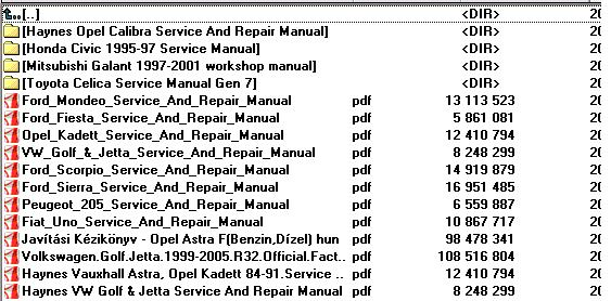

Hát van rajta alkatrész rajz, de az csak mindíg az adott alkatrészről vagy alkatrész csoportról.
Ha szerelgetéshez kell akkor service manual kellene ,vagy esetleg az autodata, bár az is inkább főbb vonalakat tartalmaz.
146, 164 hez van servíz utasításom , a 155-öst most töltöm, de 156-os nincsen , pedig már régóta körözöm én is.

"Nekem valami olyan kellene ami alapján neki lehet álni egyszerüb szerelgetéseknek.Valami amiben vanak részletes rajzok,leirások."
Tom122006-01-22 20:13:40 // 9695
Vannak benne, csak az a kérdés, milyen részletesre gondolsz...
Poló2006-01-22 20:10:40 // 9693
Nem tudom pontosan, lehet, hogy a manual-ra gondolsz.
Ödi2006-01-22 20:08:20 // 9692
Akkor én nem ezt keresem.Nekem valami olyan kellene ami alapján neki lehet álni egyszerüb szerelgetéseknek.Valami amiben vanak részletes rajzok,leirások.
Tom122006-01-22 20:07:11 // 9691
...de azért valahol mégis van...:-) CD, DVD...
