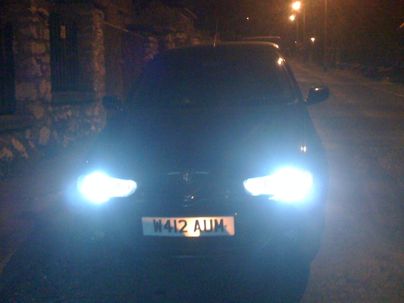

Jaja már sikerült összerakni meg rögzíteni is. Viszont mintha nem egyforma színű lenne a két égő :D MAjd este kiderül.

Akinek van xenonja, az nem tudna képet készíteni arról hogy hova érdemes a trafókat rögzíteni?

hali! Ma érkezett meg a xenon szett amit Hongkongból rendeltem :D
Valaki nem tud véletlenül egy magyar leírást a beépítzéshez? Üdv
