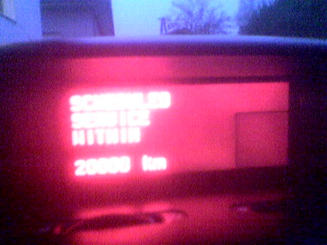

Ferke2006-11-21 16:35:34 // 23178
Akkor most nem tudom mit csináljak vele, csak ezért nem fogom most gépre köttetni.:(
Pietro2006-11-21 16:33:38 // 23177
igen, most már kiírja, hogy Check OK.
Ferke2006-11-21 16:30:40 // 23176
Mikor elszállt a vezműszíj? Az nekem is elszállt. De piriék elvileg kinulláztak minden hibakódot.
Neked miután kinullázták, utána már írta?
Pietro2006-11-21 16:26:52 // 23175
az baj. nálam írja. akkor nem írta, amikor elszállt a vezérműszíjam.
de lehet, hogy nem baj, a fene tudja...
Ferke2006-11-21 16:25:29 // 23174
Jó, persze, logikus, csak azért tűnük ilyen hülyének, mert anno volt ez téma, és akkor olyasmikről volt szó, hogy az nem a köv. szervízig tartó km-t mutatja, hanem visszaugrik 20ezerre, mintha 20ezer lenne az autóban. Ez már akkor furán hangzott, de nem mertem kiütni a service-t. Most meg már állatira idegesített, úgyhogy gyorsan leszaladtam, és kiütöttem.
viszont van, akinél irja azt, hogy "Check ok!" ? Mert nálam nem.
Ferke2006-11-21 16:22:21 // 23173
(bakker, esküszöm, hogy először nem ment el, azért írtam még1x, rövidebben.:)) )
Pietro2006-11-21 16:22:18 // 23172
igen. végülis logikus. :-)
Ferke2006-11-21 16:21:36 // 23171
Ja, és most ott elkezd visszafele számolni, ahogy megyek???
Ferke2006-11-21 16:21:31 // 23170
Ja, jó, értem. És most ott elkezd visszafele számolni, ahogy megyek???
Pietro2006-11-21 16:19:59 // 23169
mert 20 ezres a szervíz-intervallum. hm?
Pietro2006-11-21 16:19:21 // 23168
ja, persze egyszerre a + és a - gombot!
Ferke2006-11-21 16:19:03 // 23167
Na pont nem láttam, hogy írtál. De miért 20ezerre áll vissza???
Pietro2006-11-21 16:18:48 // 23165
20 ezer múlva kell vinni szervízbe ;-)
Ferke2006-11-21 16:18:19 // 23164
Pietro2006-11-21 16:18:17 // 23163
A "+" és a "-" gombokat kell nyomva tartani min. 20 másodpercig és akkor lenullázza. (vagyis visszaáll 20.000-re)
