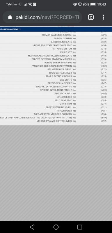

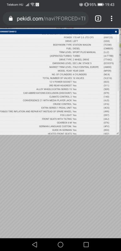

próbáld meg egy újabb ePerrel
norbi04092020-02-12 19:06:18 // 120508
Az ePER sajna azt írta, az alvázszámra, hogy not found.

EPer.

Létezik olyan oldal vagy bármi, ahonnan alvázszám alapján le lehet kérdezni, hogy miket tartalmaz a kocsi felszereltség téren?
