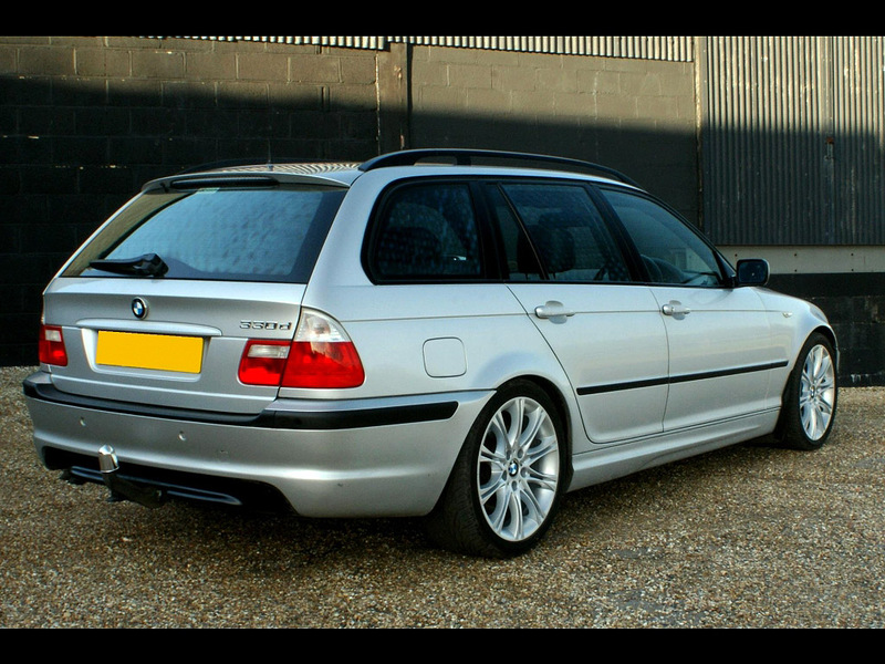

Vermacy2014-07-24 12:21:15 // 56180
Látod-látod :o)
Pont ilyen volt. Már eladta srác és vett egy WRX-et...
