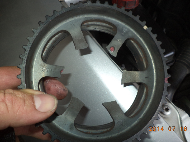

Erhard 242 (Pure Energy)2014-07-16 22:11:49 // 55953
és tényleg...az a főtengelyé tömör...nem a lánc akadt meg?
mzo2014-07-16 22:09:57 // 55952
Én is arra gondoltam hogy nem szorult meg a vez tengely?
Buddha2014-07-16 22:07:16 // 55951
Nézzétek át a vezérműtengely csapágyazásának állapotát, talán felkenődött/megszorult és a terheléstől tört el.
Egyszer javítottam ilyet, akkor ez volt az ok. Off benzines Suzukikon viszonylag gyakori hiba ha nem cserélnek időben olajat, vagy nem a belevalót kapja...
Buddha2014-07-16 22:02:57 // 55950
...és még csak nem is főtengely, hanem vezérműtengely és ráadásul szíjkerék! :-D Kérlek ne bánts vissza! :-D
Pityukoma2014-07-16 21:42:57 // 55948
Akarom mondani 54044 :-)
Erhard 242 (Pure Energy)2014-07-16 21:38:04 // 55947
aztabüdöséletbe :((((
ez nem a főtengely szíjtácsa ha nem a főtengely fogaskerék...ilyet még nem láttam vagy anyaghiba vagy valami miatt megrepedt talán feszegették valami miatt ...de nagyon durva őszinte racevét :((( Bármiben kell segítség szóljál nyugodtan...
Pityukoma2014-07-16 21:25:45 // 55946
Hú bakker, ez súlyos :-(((((((

afla1592014-07-16 20:32:24 // 55940
Üdv Cartársak!!
Meg kell, hogy osszam Veletek a mai napomat ami számomra, illetve alfácska számára mondhatni katasztrófába torkollott.
Reggel 6-tól EGR szelep és szívócsonk puculás. Jól sikerült ...totkóra tele volt korommal. A siker az EGR puculás, illetve egy hibakód törlés után lett teljes( 1,2,3,4-es kép).
A gép hiba mentes lett. Aztán délután mindenféle előzmény nélkül főtengelyről egy az egyben a szó szoros értelmében levált, lenyíródott a főtengelyen lévő szíjtárcsa, ami pár másodperc alatt zajlott le. Égett gumiszag a vezérműtengelyen elhelyezkedő szíjtárcsa gumi ágya szétolvadt és levált. Erről sajna nem tudtam képet csinálni, majd a főtengelyen lévő szíjtárcsa törés.(5,6,7-es képek)
A sorrendet csak sejtem, mert először furcsa égett gumi szagot éreztem, majd jött a "kék halál", se kép, se hang 1 másodperc alatt. Valszeg totális megsemmisülés "oda bent" szelepek, dugók állapota egyenlőre kétséges. Holnap vagy holnapután okosabbak leszünk. Ha valaki tud valami ésszerű magyarázatot adni akkor azt megköszönném. Előre leszögezem a vezérlés cserém pár hónapja volt, talán 10000 km-t mentem vele.
