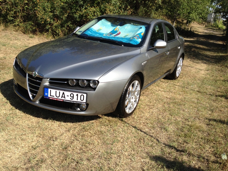

Segítséget szeretnék kérni, autóvásárlással kapcsolatban.
Sógorom kinézett egy 159-est, 1.9JTD, erről a típusról szeretnék infókat.
Ha elmegyünk megnézni mire érdemes figyelni, vannak e esetleg típushibái.
Akinek ilyen van, milyenek a tapasztalatai. Azt hallottam, hogy nagyon jó az Alfának a dízelje, de saját tapasztalatom nincs, ezért fordultam hozzátok.
Nagyon beleszeretett, a hétvégén megyünk megnézni, remélem ő is az Alfások családjához fog tartozni.
Előre is köszi mindenkinek a segítséget!
Ciao!
