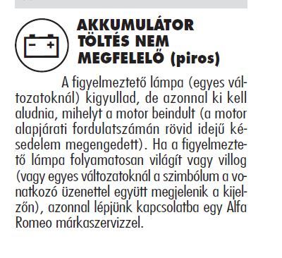

Piritu - 1.000.0002018-12-09 19:33:31 // 113482
A lámpát és a felesleges fogyasztókat ne nagyon kapcsold be
Piritu - 1.000.0002018-12-09 19:32:59 // 113481
LaciR2018-12-09 19:29:52 // 113480
Szia.
Hát én is erre tippeltem. Holnap vihetem szervizbe. Remélem még elgurulok vele odáig.
Piritu - 1.000.0002018-12-09 19:28:54 // 113479
"Pedig nem sokat hasznalom, mégis hamar mocsárszagú." - A 156-159-Giu amíg megvolt mindig be volt kapcsolva és sose volt szaga :-DD
Laca622018-12-09 18:58:51 // 113478
Szia !
Amikor ilyen akksi piktogramot láttam,generátor javítás lett a vége.
