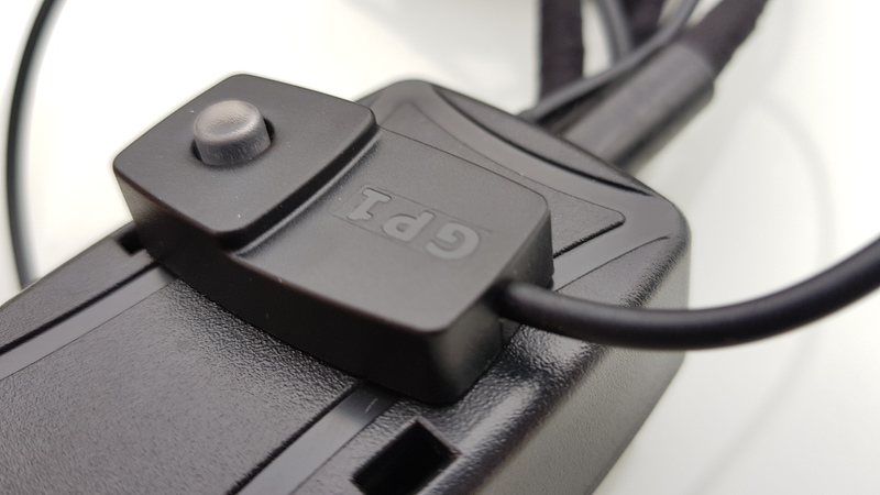

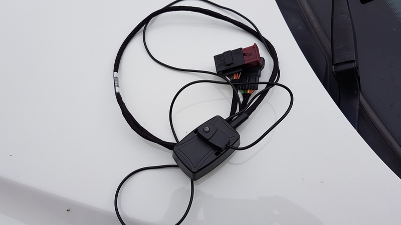

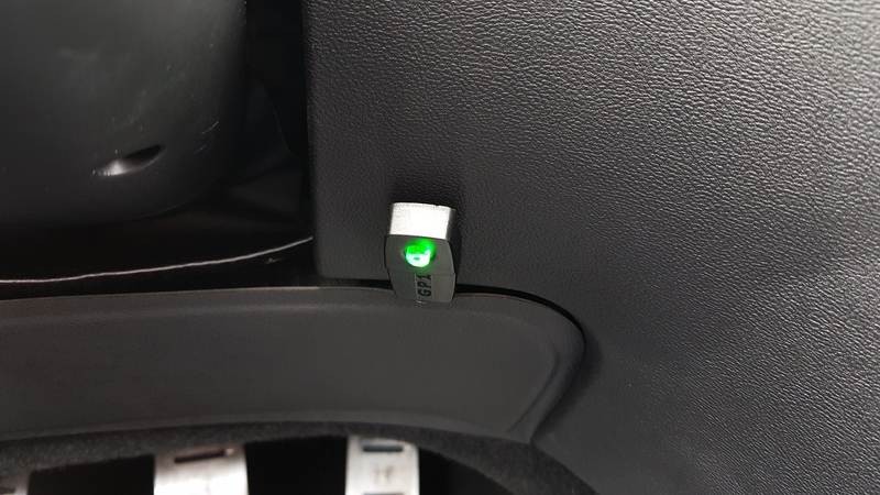

Csabi2017-09-12 11:41:49 // 99143
Ma kapott az autó egy Novitec GP1 pedálBoxot. Már régóta foglalkoztatott vajon mit lehet elérni, minden teljesítmény növelés nélkül, csak az érzékekre hagyatkozva...az eredmény meglepő...
Aki nem ismerné, annyit csinál a pedalbox, hogy a gázpedál pozicióját változtatja meg az ECU számára...ergo ha 10%ra nyomod le a pedált akkor a boxxal a vezérlőegység azt hiszi, hogy 50%-ra nyomtad le, pedig csak 10en van ugye...Szóval ennyi a trükk, de nagyon hatásos, bármennyire hihetetlen.
Az autó sokkal jobban ugrik,így érzed, mert alig nyomod a gázt :) Váltáskor épphogy gázra lépsz már megindul, mintha nem is lenne turbó-lyuk...A kép egy Powerrail 5-el lesz teljes, a kettő együtt nagyon erős lehet,az viszont még várat magára :)
Három fokozatú, aminek visszajelzéséről egy LED gondoskodik....
fehér:gyári állapot;
zöld :+40% érzékenység;
piros:+70%
beszerelve, a gázpedál csatijára kell dugni, egyszerű 2perces művelet, magát a dobozt szépen el lehet dugni a középkonzol "alagsorában" , a kapcsolót pedig a kormány körül tetszőleges helyre
Csináltam egy videót is alapjáraton, fix gázpedál állásnál, hogyan is működik...
1000-es fordulatra állítottam a fordulatot, majd kapcsoltam, jött a +40% és a +70%
Video
Totalcar is írt róla
Nagy előnyének tartom, hogy kapcsolható 3fokozatban valamint a dobozban egy potméterrel állítható +- irányban az érzékenység, így még jobban személyre szabható...eladható, nem kell az ECU-t turkálni, kiszerelni miatta....
Egy hátránya van, ami felhozható ellene azaz ára 200€, viszont ha szerencséd van használtan lényegesen olcsóbban megvehető.
