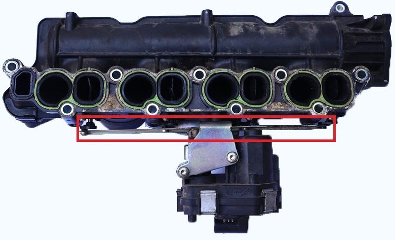

Az igaz, hogy nem nagyon írta senki eddig, hogy megette a motor, de azt nem kevesen, hogy lekötötték vagy kivetették és ledugózták, megelőzve a leválást
ZoliNix2017-03-29 21:50:08 // 93245
Az enyém 2007-es, műanyag ház, fém lapátokkal. (volt fém lapátokkal)
Az se rossz ha az egr sem küldi fel a kormot. :)

Igazából nem egy tökéletes megoldás. Ha jól tudom, de majd megerősítenek vagy cáfolnak tapasztaltabbak, a korai változatok műanyag, a későbbiek fém lapkákkal készültek.
A rossz hír, hogy bármelyik le tud válni. Ha ez megtörténik, talán jobb a műanyag.
Ha a fém leválik tönkreteszi a szelepeket, a dugattyút, a hengerfalát és a turbót is. Nem kis szívás lehet a vége.
ZoliNix2017-03-29 21:39:12 // 93242
Szia!
"keress normális szerelőt" !
Szerintem a lapátokat szedesd ki, a tengelyek helyére dugókat kel ragasztani.
A rudazatot leszedve már nem mozgat semmit az állítómotor, csak saját örömére müködik.
Nekem sajnos kettőt beszívott.
Nem kis munka és sok alkatrészcsere összesen 300 ezer lett.
(hajtókarcsapágy, gyűrűk, 2db dugattyú, hengerfej köszörülés....)
Ez a 90 ezer kicsit soknak tűnik.
Lexlutor2017-03-29 21:16:35 // 93241
Azt nem tudod véletlenül fogy a FL utáni is hajlamos szétesni? Enyémben is van kilométer. Ha jól emlékszem az fém házas, illetve a lapátok jobbak-e benne.
Zolibácsi2017-03-29 21:00:55 // 93240
Így már értem, nekem pont az történt amit leírtál, kivették és ledugozták.

Az " agyából kiírni" biztosan nem kell, mert, ha a ha még nem esett szét, akkor elég a motort és a lapkákat mozgató mechanikát szétválasztani. A lapkákat nyitott állásban kell rögzíteni, a motort pedig benne kell hagyni, hagy vezérelje az elektronika. A lapkák pozícióját nem ellenőrzi, csak a motort figyeli..

Tavaly év vége óta vagyunk boldog tulajdonosai egy 1.9 JTDm 16V motorral szerelt 159-esnek. Eddig csak a kötelező dolgok miatt volt szervizben, meg néhány apróság miatt, de nem volt vele gond. Hétvégén elég hangosan kezdett el kalapálni/zörögni/csörögni és a szervizben megállapították, hogy főtengely szíjtárcsát kell cserélni. Ez a tegnapi napon meg is történt. Az autó édesapámnál volt, aki ma azzal fogadott, hogy még mindig nem olyan szép a hangja mint volt. Nem vagyunk műszaki zsenik, de felnyitottuk az orrát. A szíjtárcsa első ránézésre jó, nem is mocorog úgy mint a csere előtt. A hang forrása után kutakodva lepattintottuk a motorburkoló fedelet és a képen látható látvány fogadott minket.
Minden olajos és a képen látható kis műanyag pöcköket halásztuk ki az olajból.
A képeket elküldtük a szerelőnknek is, akit azt mondta, hogy az áramlás korlátozót kell kiiktatni a rendszerből és ez 90e Ft-lesz mert ki kell ütni az agyából is. Azt is mondta, hogy ez típushiba és az A2000-es motorokra jellemző.
Az ilyen megoldások nekem személy szerint nem tetszenek, főleg hogy ezt 2-3 képből sikerült megállapítania. Az lenne a kérdésem, hogy volt-e valakinek már hasonló betegsége, mi volt rá a megoldás?
Válaszaitokat előre is köszönöm! :)
