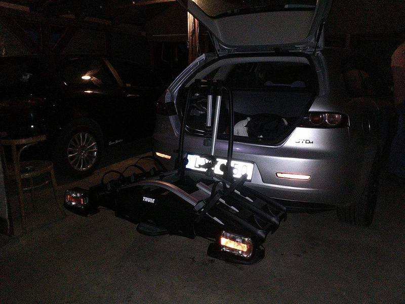

Dömpi (il dottore)2017-03-23 08:58:09 // 93012
És az egész (1 db THULE VeloCompact 927 hátra, 2 db THULE FreeRide 532 a tetőre) kijött 160k alatt kicsivel.
Majd írok blogot.
Majd írok blogot.
