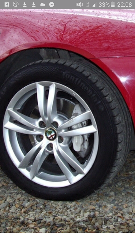

nekem a gyári sokküllős van, azon agyalok erősen hogy lecseréljem-e egy másikra sőt leginkább 18-asra

Neked nem ilyen a téli felnid ,mint ami az elöző kommentemben van?
