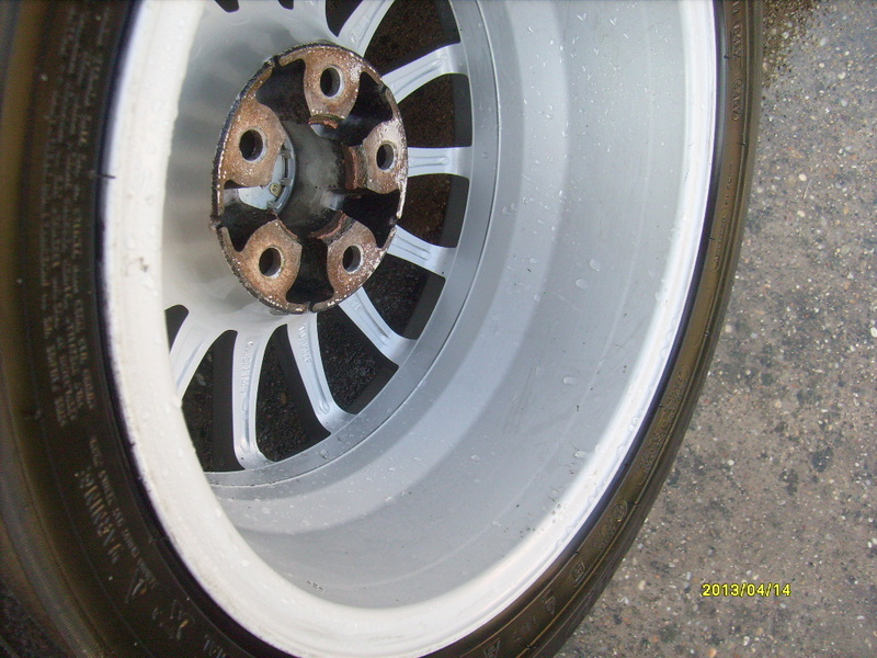

Pityukoma2013-04-14 18:52:52 // 34110
Sziasztok :-)
Ma nálam is beköszöntött a nyári szezon. Felraktam a nyári kerekeket az én vasamra és asszonkám Puntójára is. Trehány módon a nyári kerekeket koszosan raktam el telelni. Úgyhogy most 16db kereket tisztítottam meg.
Vettem még a télen felni tisztítót, -gondoltam kipróbálom- mert már a gőzborotva sem hozta le a küllőkről a rákövült dzsuvát.
Gyerekek- próbáljátok ki!
Még soha nem használtam ilyet. Ledöbbentem mit hozott le a felniről. Gyakorlatilag kristály tiszta lett mindenhol. Még a belsejéről is leszedte az évek alatt rárakódott, besárgult fékport, kátránydarabokat...stb. Nagyon egyszerű használni: permetezd rá a felnire, várj 1-2 percet majd dörzsöld át egy erős kefével. Ezután öblítsd le erős vízsugárral. Én hobbi házi nagynyomású mosót és egy kiszuperált mosogató kefét használtam.
Pár kép a felnikről:
És íme a belseje:
Ezt használtam: Dr.Marcus:
